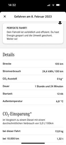

Im Winter liege ich meistens zwischen 25 und 30 kWh/100 km. Heute etwas über Land, ein wenig Autobahn und Baustelle mit 24,4 kWh/100 km.
Natürlich kuschelig warm und mit Musik.
Ich würde wegen des Verbrauchs keinesfalls gegen einen Tesla tauschen, dafür ist der EQC in allen anderen Bereichen um Klassen besser.

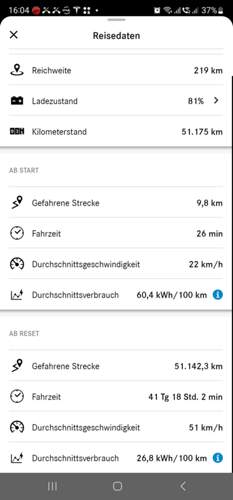

Hallo Zusammen,
inzwischen habe ich mit meinem EQC 51.175 km zurückgelegt. Jeder Kilometer war ein Genuß.
Im Sommer fährt meine Frau mit 18 bis 20 kWh und ich mit 22 bis 25 kWh. Im Winter und mit Anhänger ist der Verbrauch deutlich höher.
Mir würde es nicht im Traume einfallen, wegen 2 kWh auf der Autobahn langsamer zu fahren. Inzwischen fahre ich auf der Autobahn mit Tempomat 160 km/h und auf der Landstraße etwa 120 km/h.
Der Gesamtdurchschnittsverbrauch liegt bei 26,8 kWh. Das ist absolut akzeptabel für die Fahrten, die ich gemacht habe. Einige Tausend Kilometer sogar mit einem recht hohen Planenanhänger mit zulässigem Gesamtgewicht 1.500 kg.
