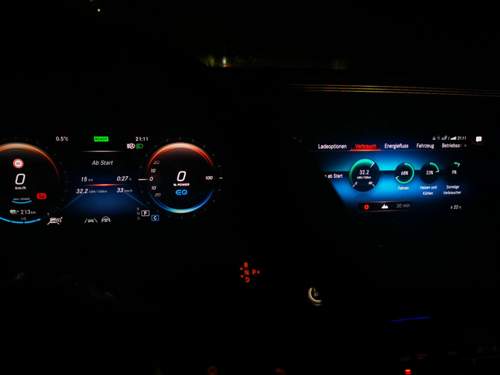

Ich hab dir mal ein Bild angehängt das ich gestern Abend nach meiner Heimfahrt gemacht hab... im comfort-Modus und D+

die anzeigen gibt'S erst Fahrzeuge die ca. im Sept. 2020 produziert wurden. Bei den anderen ist ein Update nötig (sollte im Zuge des Service gemacht werden)...
wenn ich das so durchrechne, sind von den 32,2kWh/100km nur etwa 21,9 fürs Fahren und über 10kWh für Heizen und sonstiges verwendet werden.
