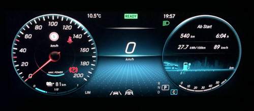

450km mit massivem Seiten- und Gegenwind, nasse Straße und meist mäßig bis sehr starkem Regen. Auto vollgepackt, 3 Personen. Geschwindigkeit zwischen 110 und 140km/h. Verbrauch 28kWh/100km.
Hamburg -> Stuttgart
3 Ladestops á 20-30 Minuten (Bei Ankunft noch 20% Restakku gehabt)
Kein Schleichertempo gefahren, grdsl. 10 km/h über zugelassene Höchstgeschwindigkeit, oder 140 km/h bei unbeschränktem Tempo, teilweise auch Vollstrom.
Optimale Wetterbedinungen, kein Regen und kein Wind.
.jpg
Und der Verbrauch?
@Mikele schrieb am 5. Oktober 2020 um 21:19:32 Uhr:
Und der Verbrauch?
26,3 (Bild anklicken)
