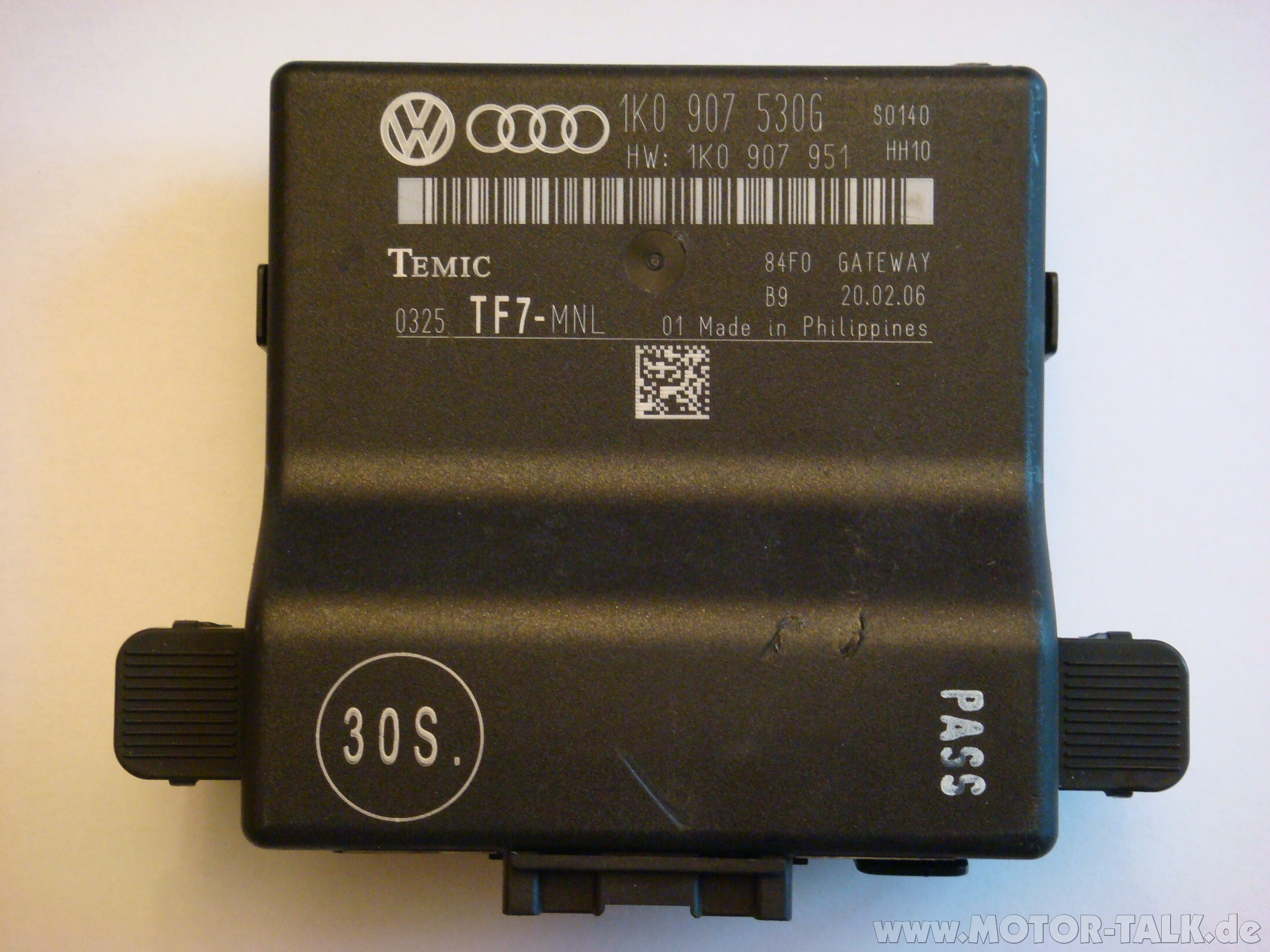

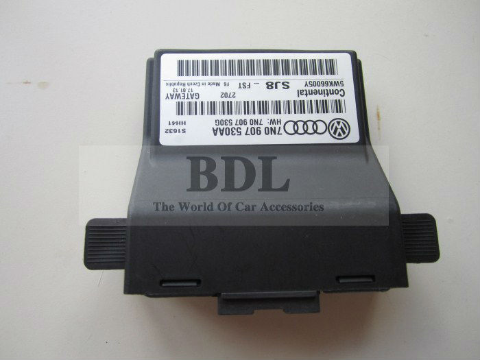

Mach Dir mal die Mühe, stelle das Lenkrad ganz hoch, knie Dich außen neben die geöffnete Fahrertür und schaue mit einer Taschenlampe durch den Spalt unterhalb der Lenksäule ins Armaturenbrett. 20cm Über dem Gaspedal findest Du dann einen roten Stecker an dem das Gateway angeschlossen ist. Das Gateway sieht
so
oder
so
(mit Aufkleber) aus. Hinter der Teilenummer (1K0 907 530) steht ein Buchstabe. Das ist der Index und hier entscheidend.
Welcher ist das?
Wenn Dein GTI auch aus dem Modelljahr 2008 stammt, so sollte man, um sicher sagen zu können daß die Busruhe eintritt, wissen welches Gateway verbaut ist.

Mein erstes Gateway, ein Temic mit Index F, wurde von Sebastian auf K @0178 geflasht. Hatte 10 Euro gekostet. Hätte ich aber kein Ersatz-Gateway gehabt, wäre die Aktion für mich so nicht durchführbar gewesen.
Ein 7N0 Gateway gibt´s in der Bucht derzeit für ab 46 Euro. Hatte aber auch schon welche für 30 Euro gesehen und auch gekauft.

Das ist der Spalt unter der Lenksäule, darin sieht man den roten Stecker. Das Gateway ist hier an den Audi-Ringen zu erkennen:
http://www.touranpassion.com/forum/images/uploads/antares/dsc_8899cropresize_109.jpg
So, habe hinter der Nummer den Buchstaben "Q" gelesen was bedeutet das nun :-)
Daß Du am Gateway nichts machen mußt. RCD510 einbauen und gut.
