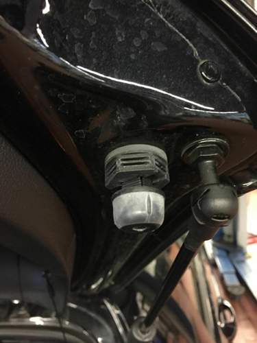

Schau mal das foto @aldideutschland
Die mal eingestellt?
Nimm ein 3er imbuss und dreh so ca 2zähne raus?
Links und rechts.
5101 Bergheim (bei Salzburg)
@aldideutschland
Hast du die dinger eingestellt?
Wie wie auf dem Bild gezeigt.
Wenn die nicht optimal eingestellt sind klappert die Heckklappe weil die nicht auf spannung ist! Berichte mal davon was draus geworden ist.
Du brauchst ein 3er Imbus . ??

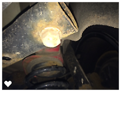

Nun wurde er mir wieder vor die Haustür gesetzt und ich steige ein fahre los mache das Fenster runter und höre ein metallisches klappern was bei Unebenheiten zu hören ist !
Bei geschlossenen Fenstern hört man es so gut wie garnicht aber macht man das Fenster auf der Beifahrerseite auf hört man es laut und störend !
Es ist so ein metallisches klappern so wie wenn ein eurostück in eine Metalldose liegen würde und die auf der beifahrerseite hinten hängen würde !!
Man hört es aber nur bei Unebenheiten, fährt man auf einer glatten Straße ist es nicht zu hören !
Ich habe schon versucht von unten oder Seite etwas zu suchen aber sieht eigentlich alles ganz normal aus !
Was könnte das sein ???
LG
Irgendein ausgeschlagenes Gummi am Fahrwerk.
Auto auf die Hebebühne und nachgucken.
Eher eine gebrochene Feder, deren Reste nun im Achslenker liegen...
Schau dir mal deine Federenden genauer an,ob da nicht ein Stück fehlt...
@Naphtabomber habe ich schon gesucht aber nichts wirklich gefunden :/ ich werde morgen nochmal genauer gucken !
Bei mir sah es so aus. Ist ein bissel schlecht zu erkennen
Feder2
Ok danke ! Ich werde nochmal genauer suchen 🙂
Also die Feder ist es wohl nicht ?!
Ist das ne Frage oder Aussage?😕
Wie gesagt, Federbruch ist fast immer der Übeltäter, kenne niemand im Bekanntenkreis, der nicht mind. 1 Federbruch an VW-Fahrzeugen hatte. Enteweder ist irgendwas komplett ausgeschlagen, ws ich eher nicht glaube oder ne Feder. Stell den Wagen auf eine Bühne, schau dir die Federn ganz genau an,kontrollier die Koppelstangen,Stabilager,Radmuttern etc.
