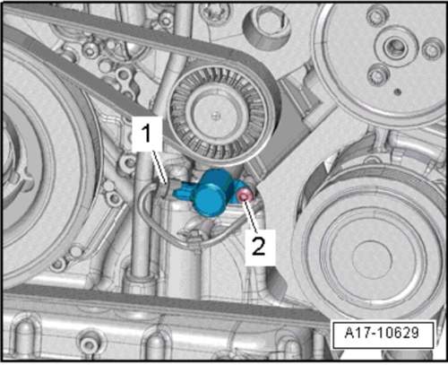

@HagenV6
Testablauf Reparaturleitfaden:
Der Motor verursacht sporadisch Klapper- oder Rasselgeräusche unmittelbar nach dem Motorstartvorgang bis ca. 1500/ min.
Ventil für Öldruck N428 abziehen und testen. Dadurch wird die Öldruckpumpe auch im Leerlauf immer mit der höheren der beiden Druckstufen betrieben.
Ist das Geräusch nicht mehr reproduzierbar, N428 wieder anstecken und nochmals testen.
Kommt das Geräusch nun wieder, dann Kettenspanner der Nockenwellensteuerkette (A-Trieb) wechseln.

@OSon schrieb am 27. Januar 2023 um 17:34:22 Uhr:
@HagenV6
Danke, werde ich gleich testen.
Ist bei Trieb A, der Kettenspanner vorm Getriebe, oder?

@OSon schrieb am 27. Januar 2023 um 17:44:06 Uhr:
Alles schöne sitzt an der Spritzwand :D
finde es nur extrem interessant, habe kein Kaltstartrasseln, aber sobald ich wegfahre, hört man das Rasseln sofort.
Deshalb mal den Test machen um Dinge auszuschließen.
Es gibt einige Teile die das verursachen können.
Beide Ketten sitzen hinten am Getriebe.
Eine Kette für Nockenwellen, eine für Hochdruckpumpe ect.
@OSon die Prozedur ist mir bekannt und ging nur vom beschriebenen Geräusch beim Abtouren aus was man im späteren Soundfile sogar hört das hat aber nichts mit der Kette zu tun.
Beim Anfahren hört man hingegen tatsächlich ein rasseln was leider für die Kette/Spanner spricht...
Würde auch so lange nicht damit fahren die Schlagende Kette ist auch nicht förderlich für die Lebensdauer der Führungsschienen...
Das Geräusch ist deshalb bei höherer Drehzahl weg weil die zweite Druckstufe dann aktiv wird, daher auch der Test mit dem abgezogenen Stecker da der Spanner nur mit der höheren Stufe betätigt wird und das rasseln dann eventuell weg ist.
Edit: Peinlicher Klugscheiß :p Steht auch in der Anweisung sehe ich gerade :rolleyes:
@HagenV6 schrieb am 27. Januar 2023 um 18:03:23 Uhr:
soll ich den Stecker vor dem Starten abziehen, oder kann der Motor auch laufen?
