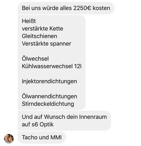

Folgendes Angebot bekommen.. Sind die mit dem RS6 Limo von GRIP.
Mein Auto wird abgeholt (600km).
Wenn er fertig ist (2-3 Tage) muss ich ihn allerdings selber abholen.
2. Angebot: Von meinem Mechaniker- kommt noch..
Das ist schon zu günstig..... und verstärkte Ketten gibt es nicht, das ist immer die gleiche mit nem anderen Index. Mit oberer Ölwanne gibt das Werk knapp 40 Std Zeit vor. 1000€ kannst du an Material nehmen inkl Dichtungen, Schrauben, Öl, Kühlmittel etc etc
Und dann 40 Std Arbeit für 1250 € = 31,25€/ std da schraubt dann aber der Praktikant

Angeblich machen sid das jede Woche. Und verlangen nur die Hälfte was Audi so verlangt.
Zudem soll Audi die Ketten und den Spanner etc. Im eingebauten Zustand wechseln was später wieder zum Rasseln kommt.
Verstärkten Spanner, Kette?? Ja höre ich auch zum ersten mal.
