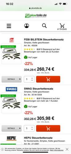

@730dmaster @RalleRS2 Ich war eben in der Werkstatt meines Vertrauens.
Er hat schon die Kette vom A8 und A6 4G Bi-Turbo (Turbo) gewechselt, ich habs auch live gesehen.
Er bekommt das hin, keine Frage. Doch der Preis zumindest.
Ich werds definitiv wechseln, möchte es einfach nicht riskieren auch wenn manche geschrieben haben, dass sie damit 90k hinterlegt haben. Habe auch nirgendwo gelesen, dass einer einen Motorschaden hatte.
Meine Frage. Ich will da kein sc** aus ebay bestellen. Sollte auf jeden Fall original von Audi sein.
Oder wenn ihr mir ein Hersteller empfehlen könnt wäre ich auch sehr dankbar.
Steuerkettensatz (Spanner und Gleitschiene sind glaub mit dabei).
Dichtung vom Ölkühler mach ich dann auch gleich mit.
Ventile vom Kühlwasser in diesem Fall dann auch.
Wo könnt ich denn das ganze Zeug bestellen.

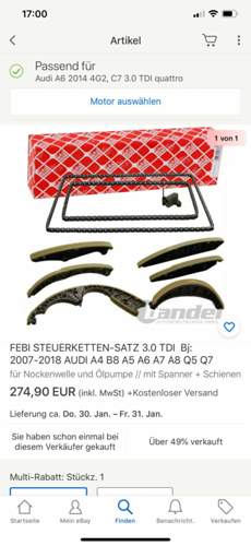

@Audi_Freak21,
ich habe durch einen Tipp den Steuerkettensatz samt Gleitschienen und Spanner von Febi Bilstein bestellt. Das ist nämlich der Originalhersteller. Bei mir hatten Sie bei den Gleitschienen teilweise vergessen das Audi Logo herauszufräsen:-). Den Rest habe ich alles bei Audi geholt. Bezahlt hatte ich für den Steuerkettensatz knapp 300€. War ein Schnapper im Gegensatz zum Audi Preis. Am besten suchst du nach deinem Motorkennbuchstaben. Zur Not vergleichst du die Originalteilenummern aus dem Teilekatalog von Audi mit denen von Febi. Bei mir passte alles. So kannst du einiges an Geld sparen und hast quasi die Originalen Ersatzteile. Vom Produktionsdatum waren meine Teile auch ziemlich aktuell.

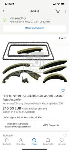

Ich hab da jetzt mal einiges gefunden..
Das für 245€ ist schon das richtige oder?
