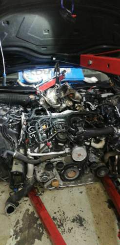

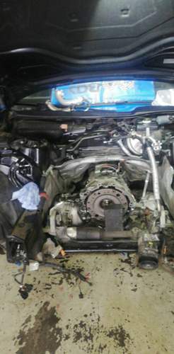

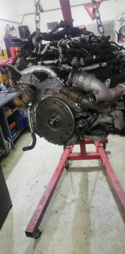

Ich hätte meinen damals fast zu Audi gegeben. Es scheiterte im Endeffekt daran, dass bei der Rep. auf Kulanz(Eigenanteil knapp 2k) nur der Spanner selbst gewechselt werden sollte. Ich wollte aber unbedingt die Ketten und die Gleitschienen mitwechseln. Dafür sollte ich noch mal knapp 1000€ drauflegen. Habe es dann privat machen lassen und bin glücklich diesen Weg gewählt zu haben. Man muss aber vorsichtig sein und den Mechaniker am besten gut kennen. Die Arbeit ist nichts für Anfänger. Ich kann bei Interesse gerne ein paar Bilder anhängen.
@730dmaster schrieb am 29. Januar 2020 um 17:07:33 Uhr:
Ich spar mit in diesem Fall auch den Weg nach oben (600 km) und lass es hier bei meijem Mechaniker reparieren. Kenne ihn nämlich sehr gut.
Ich mein wenn was passieren sollte, kann ich kurz rüberfahren.
Es ist sehr gut wenn der Ansprechpartner in der Nähe ist. Kann immer etwas schief laufen. Ist halt sehr umfangreich das Ganze.
