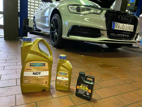

Dann berichte ich auch mal.. Fahre den A6 4G 204 Quattro (auf 270 optimiert).
Habe auch seit 30-40k dieses rasseln sowohl beim kalt/ als auch beim warmstart, wobei ich sagen muss, dass er beim Kaltstart seltener rasselt, rasselt aber. Je nach Lust und Laune.
Habe mir vor 2 Monaten das Ravenöl NTD + Archoil 9100 (aus UK) besorgt, gute 100€ für beides ausgegeben.
Am Sonntag den Ölwechsel gemacht.
Die ersten 2 Starts in der Werkstatt waren echt überraschend. Extrem leise und wie n Neuwagen.
Habe dann in 2 Tagen über 100 km Strecke hinterlegt und bei 8 Startvorgängen 2x mal gerasselt (1x kalt 1x warmstart).
Also ich habe nicht wirklich ein Erfolg erzielen können, vielleicht habe ich mich auch zu früh gefreut oder aufgeregt.
Ich werds mal bis zum nächsten Ölwechsel (15.000) abwarten und zum letzten Mal die andere Hälfte 250ml einfüllen und abwarten.
Wenns sich dann wieder nichts ändern sollte Werd ich mir das ganze Geld sparen und ganz normal den Ölwechsel durchführen..

@Audi_Freak21,
cool das du über deine Erfahrungen sprichst. Also ich würde jetzt nicht Wunder erwarten. Ich denke einfach, dein Verschleiss am Kettenspanner und die gelängte Kette selbst, sind schon so fortgeschritten das da nicht mehr viel geht. Was mich noch interessiert, da bei mir in Kürze der Wechsel ansteht mit gleicher Kombi( NDT+Archoil). Ist zumindest der leise Motorlauf geblieben, oder hat es sich mit der Zeit wieder geändert?

@730dmaster schrieb am 22. Januar 2020 um 21:14:05 Uhr:
@Audi_Freak21,
Gerne Berichte ich. 😉
Es sind gerademal 3 Tage.. Aber ich glaube er ist sogar n bisschen leiser und angenehmer geworden. Bzgl. Rasseln naja.. Heute hat er zum Beispiel garnicht gerasselt (5-6 mal gestartet)..

Wo bestellt ihr das? Und was ist das ganz rechts?
Hi Daniel-Hoffi,
Ravenol Öl ganz normal im Onlineshop, ich habs über deren Homepage bestellt. Archoil 9100 ist ein Additiv. Es verringert die Reibung und somit den Verschleiss im Motor. Ist schon öfter belegt worden, auch mit diversen Ölanalysen. Ich werds demnächst bei mir verwenden und berichten. Allerdings weise ich nochmals darauf hin, das sowohl das Ravenol NDT 5w40 als auch das Additiv keine Freigaben für unsere Motoren haben. Das Archoil bekommst du in UK oder Polen, hatte ich bereits verlinkt.
So dann Berichte ich mal folgendes:
Vor einer Woche den Ölwechsel mit Ravenöl NDT 5W40 + Archoil 9100 Additiv.
