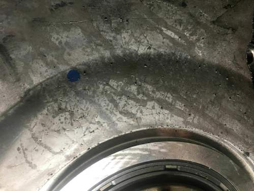

Hier ein Bild
85c1de14-8664-4768-bb41-58561a64a466
Fotoo
@B8_quattro schrieb am 12. Juli 2019 um 20:23:37 Uhr:
Fotoo
Was meinst du damit?
Sind das Risse? Für mich sieht das eher aus wie Struktur von der Gussform. Mach mal richtig sauber die Dinger und nochmal ein Bild.
Wenn es Risse sind, würde ich die Deckel neu machen. Aber warum sollen die Deckel dort Risse bekommen.

@dadas84 ist normal, das sieht immer so aus
