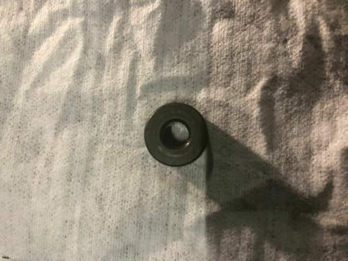

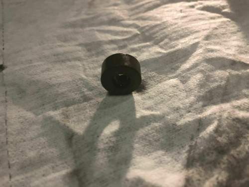

Gerade alles zusammen gebaut und beim aufräumen diese buchse gefunden ??
@Arni 1984 hast du vielleicht eine Idee
Hier sind Bilder von der Buchse
28851058-b250-40e3-8b74-5423b9dafa6d
3ec0a614-1478-4b65-bd71-dbeb36cb7c73
Das ist die Hülse vom Überspringschutz an der Kurbelwelle, rechts unten neben dem Kurbelwellenrad.
Kann dich beruhigen, der Überspringschutz ist nur für Notfälle da. Da dein Spanner neu ist brauchste nicht wieder alles zerlegen um die zu montieren..... weglassen
Puhhh
Ein Glück, Dankeschön

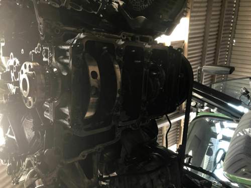

Eins kann ich sagen
Mal eben kurz ist das nicht, das ist richtig ackern und Sau dreckig.
Motor zerlegen, Kette runter , obere ölwanne abdichten, Kette wieder aufsetzen und Motor wieder zusammen setzen
Das war 1 voller Tag arbeit für mich
Meinen Respekt hast Du. Da muss man schon wissen was man tut. Wie groß war eigentlich der Aufwand mit der oberen Ölwanne?
Also Komplett
Untere ölwanne ab
Ölpumpe raus
Obere ölwanne ab
Vorderen stirndeckel habe ich nur unten gelöst
Gründlich Reinigen
Abdichten
Alles wieder zusammenbauen
Mit Drehmoment
Ca 3 Stunden

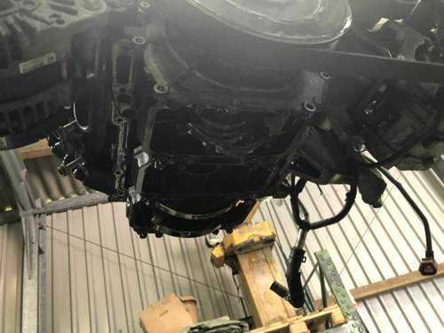

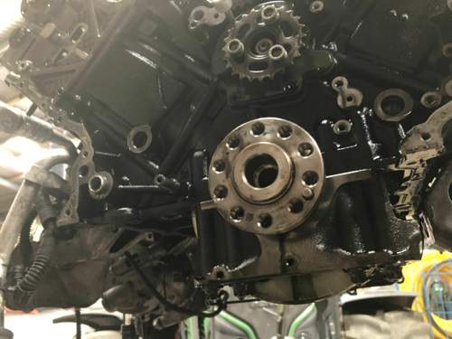

Ich habe den Überspringschutz heute doch noch montiert.
Stirndeckel runter, alles gereinigt und wieder montiert.
Einfach fürs gewissen
Motor ist wieder drin
Morgen ist Probelauf und dann hoffentlich länger Ruhe
Hier eine kleine Bilder Doku
