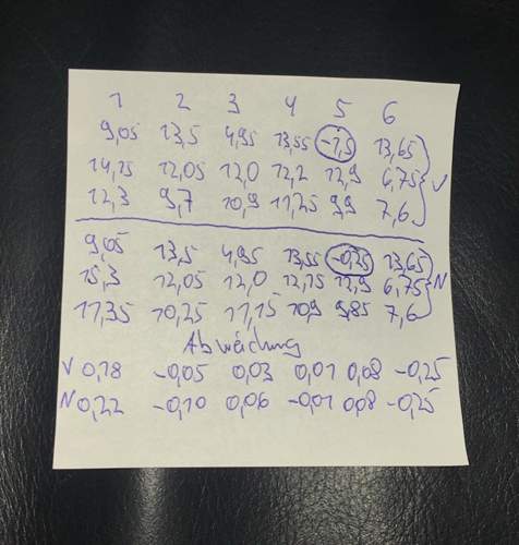

Hab gestern meine Einspritzanlage reinigen lassen. Bis auf den ersten Wert des 5. Zylinders ist alles gleich geblieben. Das morgendliche Nagelgeräusch Bank 2 ist leiser geworden, aber für mich noch nicht zufrieden stellend.
Was mich verblüfft hat, ist dass er im warmen Zustand wesentlich ruhiger läuft. Fast wie ein Benziner.
Werde die Tage den 5. Injektor erneuern und dann wieder berichten.

also, wurden die Einspritzdüsen ausgebaut und im Ultraschallbad gereinigt?

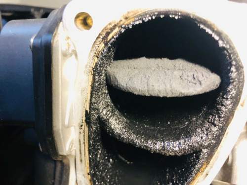

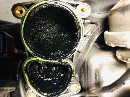

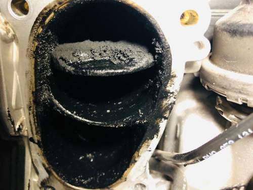

Es hat mir keine Ruhe gegeben. Eben Drosselkalppe geöffnet. Schei... AGR. Echt nicht normal nach 60tkm so eine fette Schicht. Werde jetzt beobachten ob die Geräusche im Video weiterhin vorhanden ist. Will nicht wissen wie die Kanäle innen drin aussehen.

Nö mit einem Reinigungsgerät, dass an den Spritzulauf angeschlossen wurde. Der Motor läuft dann ca. 15min mit purem Reinigungsmittel.
Ist das ein Euro 6 mit Update?
Nein noch nicht. Schreiben hab ich heute von Audi bekommen. Hab es letzte Woche verweigert. Mein vfl BITU sah tausend mal besser aus nach 160tkm.
