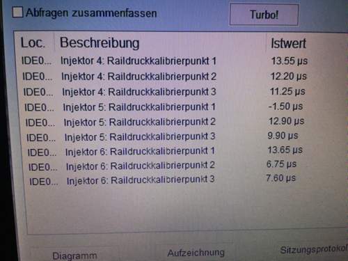

Moin, so wie es aussieht, hab ich den Fehler gefunden. 5. Injektor ist im Minus, somit verschlissen. Ist mir beim ersten mal auslesen nicht aufgefallen 😠
Werde den mal tauschen.
Es ware interessant zu wissen wie weit im Minus.
Denn minus heißt nicht gleich verschlissen
Injektor 5
