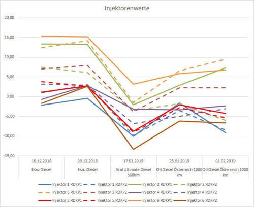

@RalleRS2 schrieb am 3. Februar 2019 um 09:00:41 Uhr:
Injektor 5
Die Werte sind absolut normal. Allenfalls eine leichte Verkokung, das sollte eine Tankfüllung Ultimate Diesel aber wieder richten. War bei mir ähnlich. Das Geräusch war bei mir ebenfalls genau so und ich hatte die Injektoren ebenfalls in Verdacht. Es war leider die Steuerkette. 3000€ ärmer +1x Ultimate Diesel ist wieder alles wie neu.
Injektorenwerte
Meine Info ist, dass die Verschleißgrenze bei -0,45 ist. Lass jetzt mal nächste Woche eine Systemreinigung machen. Dann schau ich mal. Wenn der Wert nicht besser wird, wovon ich ausgehe, wechsel ich den Injektor. Er weicht ja schon recht stark von den anderen ab und die Seite, wo das Geräusch herkommt würde auch stimmen. Vielleicht habe ich ja Glück😎
Nein. nicht -0,45 ms, sondern -45 ms!!! und vom 2. Wert -15 ms!
Injektoren sind von den Werten her i.O. !

@RalleRS2 schrieb am 3. Februar 2019 um 13:44:46 Uhr:
Also ich kann nur das sagen, was ein Bekannter von mir (Audi Meister) über die bei mir verbauten Injektoren rausgefunden hat. -0,45 sei Verschleißgrenze. Da meiner -1,5 hat, könnte es an diesem liegen. Bei unserem Seat z.B. Sind es -45. Das weiß ich sicher, weil da auch mal einer kaputt war. Ich lass jetzt mal eine Reinigung machen, dann sehen wir weiter.
Wie gesagt, meine Werte sind oben angehängt, auch ein paar leicht im Minus; seit Kettenwechsel aber absolut ruhiger, gleichmäßiger Motorlauf - kein Nageln o.ä. mehr.
Die -45ms sind die realistischere Verschleißgrenze als die -0,45ms....
Poste bitte mal deine Werte vor und nach deiner Systemreinigung und mit was du die Reinigung gemacht hast.

Meine Werte waren teilweise noch etwas stärker im Minus (hab die nicht im Kopf). Audi hat aber nicht die Injektoren gewechselt, sondern die Dichtungen (ca. 2000 Euro). Das lief alles über Garantie, und war bei ca. 165k km, beim 3.0 TDI 204 quattro.
Injektoren wurden eben nicht gewechselt, die hätten glaub nicht einfach so auf den Umsatz verzichtet... Ich hatte nur im Sommer bei bestimmten Temperaturen leichtes Nageln, mit Premium Diesel gar nicht.
