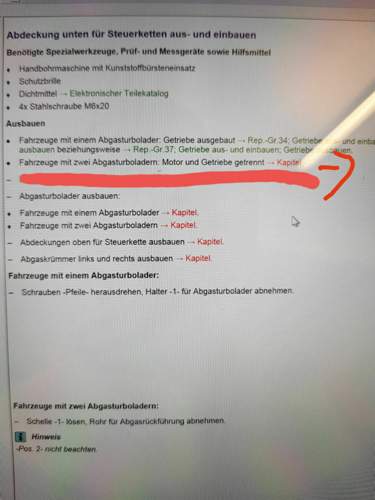

Um das Getriebe ausbauen zu können um an die Kettendeckel zu kommen, MUSS die Lenksäule unten am Lenkgetriebe abgeschraubt werden.
Vllt ist die Schraube die die Lenksäule auf den Zapfen der Lenkung klemmt nicht fest ?! Könnte Spiel erklären
Möglicherweise ist es beim BiTurbo machbar, die Kette ohne Motorausbau zu wechseln. Die Arbeitsanweisung von Audi sieht es jedoch explizit so vor, weswegen es die meisten Vertragswerkstätten wohl so machen werden.
Davon mal abgesehen ist mit Arnis Hinweis wohl alles notwendige gesagt.

Das der Motor beim Biturbo dafür laut Audi raus muss wäre mir neu...weil dann müsste ja auch für den Turbo der Motor raus..und mehr als der Turbo ist baulich nicht anders zum normalen 3.0tdi
Der BiTdi ist der dicht verbauteste Motor von allen. Sprich wenn es bei dem Möglich ist, dann auch bei allen andern.
Aus Erfahrung kann ich sagen beim 3.0tfsi muss nur das Getriebe raus, Motor bleibt drin

Ein wesentlicher Unterschied beim BiTurbo wäre ja beispielsweise noch das Getriebe, vielleicht hat es damit was zu tun. Woran es tatsächlich liegt weiß ich nicht, ich zitiere nur die Arbeitsanweisung...

Bei mir wurden die Ketten und Spanner gewechselt und der Motor (BiTu 313PS) dafür auch ausgebaut. Hab es in der Werkstatt mit eigenen Augen gesehen, Karosserie oben, Motor ausgebaut, Getriebe abgebaut, Auspuffanlage komplett abgebaut, Vorderachse komplett unten. Auf Nachfrage beim Meister, war die Aussage das der BiTu die einzige Variante ist, bei der der Motor komplett raus muss für diese Aktion. Und MoeZart schrieb es bereits, laut Audi steht es so in der Arbeitsanweisung drin.
Laut Aussage Audi-Meester müsste bei meinem CRTD kein Getriebe raus.
Getriebe muss immer raus
Oberen Spanner gehen ohne Getriebe Ausbau.
Kette aber nicht
