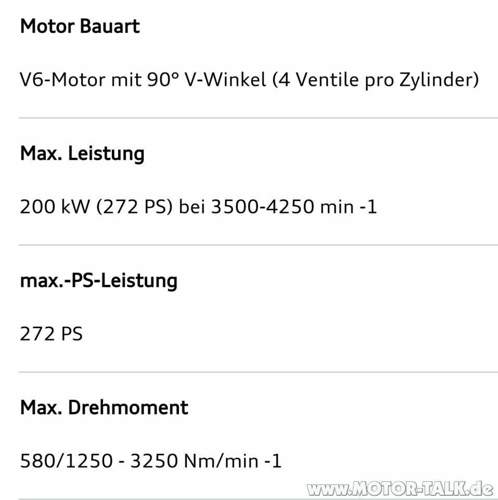

Bis 06/2015 wurde der CRTD mit 580 Nm/1500–3250 ausgeliefert. Danach mit 580Nm/1250-3250. Vielleicht merkst du das Ansprechverhalten deshalb besser.
Laut myaudi unter technischen Daten--> Motor: 580/1250-3250 Nm/min
