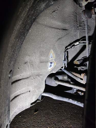

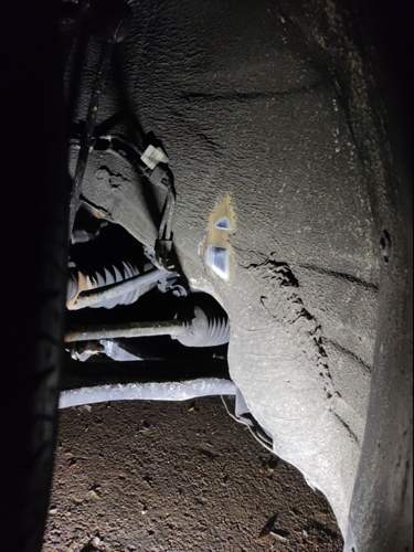

So, hier mal Fotos von beiden Seiten.
Wenn man ganz einschlägt, sieht man dass der Gummi der Reifen an den Stellen reibt.
An den Reifen sieht man aber keine Beschädigungen.
Was das beim bremsen ist, erklärt sich bisher überhaupt nicht, da oberhalb der Reifen genug Platz ist. Hier steht auch nirgendwo etwas heraus. Die Laufflächen sind überall unbeschädigt.

Sind die richtigen Felgen mit der richtigen Einpresstiefe drauf?
Felgen: 6Jx15H2 ET49
Reifen: 185/55R15
Laut Tüv passt das so. Hatte mir dort extra eine Liste mit zulässiger Serienbereifung ausdrucken lassen.

Entweder den falschen Motorrahmen verbaut oder die falschen Querlenker.
Eine andere Erklärung gibt es für mich nicht.
Lenker Und Achsträger können es eigentlich nicht sein, die Geometrie stimmt, das Federbein steht richtig. Da muss einer vor Ort schauen, der sich auskennt. Eventuell die Lenkung überprüfen, ob der Zahnstangenweg stimmt. Oder ist was in den Radhäusern nicht ok?

Wenn sonst Nix gemacht wurde, wie du ja sagst, kann es eigentlich nur an der Passform des Fahrschemels liegen.
Die Anschlagpunkte für die Querlenker stimmen nicht.
Einfach mal mit dem alten vergleichen.
Mit ner Schnur messen.
Wenn es so ist, steht die Frage im Raum wer die Teile besorgt hat. Wenn du sie eingekauft hast wird das Problem bzw die Kosten an dir hängen bleiben können…
