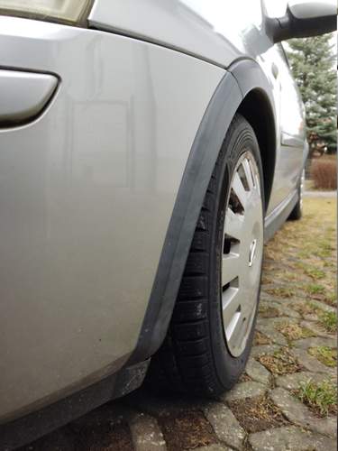

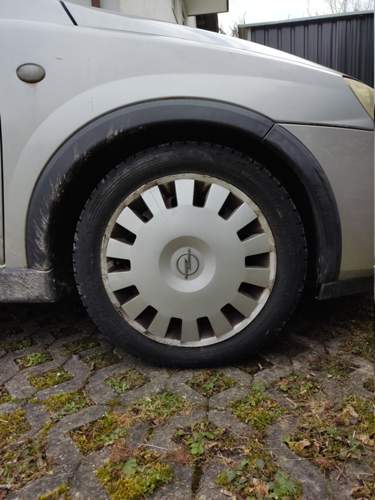

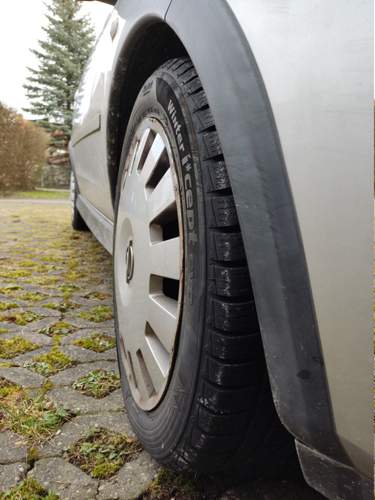

bei unserem C Corsa wurde der Hilfsrahmen getauscht, da der alte durchgerostet war.
Seit der Reparatur schleifen die Räder bei Volleinschlag der Lenkung (beide Seiten, links etwas stärker).
Die Werkstatt kann sich nicht erklären wie das zustande kommt und wie das zu beheben ist.
An den Rädern liegt es nicht, da vor der Reparatur mit den selben Rädern alles funktioniert hatte.
Kennt Ihr so ein Problem?
Was kann man tun?

Ich würde mal zu gerne Bilder sehen, wie die Räder stehen wenn der Corsa auf dem Boden steht.
Auch ne gute Idee!
Anbei die Fotos.
Abstand von der Radmitte zum Ausschnitt oben ist beidseitig 32cm.
Rechts
Rechts
Links
Und Problem gelöst?
In der Tat, habe ihn gerade aus der Werkstatt geholt 🙂
Schuld waren die beiden Spurstangen, diese hatten keine Begrenzung für den Lenkweg (das ist so ein weißer Plastikring). Wie weiter oben geschrieben hatte ich diese nur mit HSN und TSN bestellt. Die neuen mit VIN. Jetzt passt es. Danke für Eure Unterstützung 🙂
