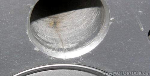

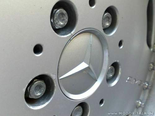

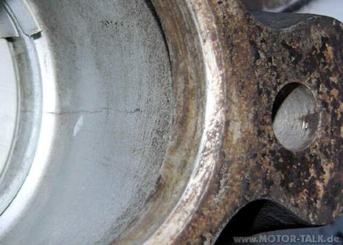

Irgendwann dann auch mit bloßem Auge - anbei ein paar Bilder vom Stern einer dreiteiligen AMG-Felge.
Die Dinger reagieren recht empfindlich auf "Festballern".
Riss AMG2
Riss AMG1
Riss AMG
Bestätigt mich einmal mehr darin, daß ich Radwechsel IMMER selbst vornehme. Schön gefühlvoll in mehreren Zügen überkreuz festschrauben. Die Preßluftschrauber-bewaffneten Grobmotoriker sollen sich woanders austoben.
