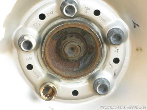

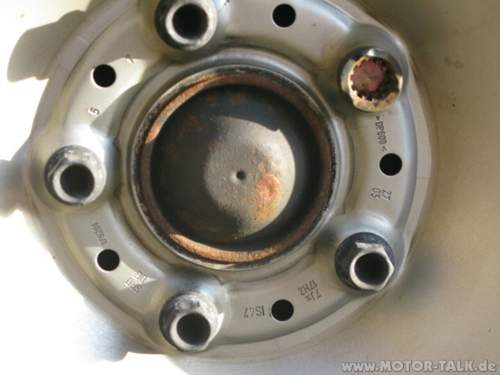

mir fällt schon seit längerem auf, dass meine Radnabe (hauptsächlich hinten) stark rostet (siehe Bilder).
Ist das bei Euch auch so?
Sollte man was dagegen unternehmen?

wenn du ein schlechtes gewissen hast dann mal mit bdrahtbürste abbürsten und ein bisschen fett ran
Also ist das nicht so schlimm?
Ganz normales Allzweck-Fett ausm Baumarkt?
duffy6
da die nabe heiss wird, ein hitzebeständiges... ein allzweckfett wird dir a) zerlaufen und b) dann schön die ganze felge vollspritzen... lass es einfach. Bisel abbürsten und gut is.
Gehoert da nicht noch ne Abdeckung drueber? Selbst beim E30 gab es so ne Gummi-Kappe. Ansonsten harmlos, abbuersten, Fett dran (ohne Abdeckkappe ist das aber schnell wieder weggewaschen)
Durchrosten kann nix, selbst wenn das Auto 30 Jahre alt wird.
Nö, hinten sind keine Abdeckungen drauf, nur vorne, meine sind auch rostig, war bislang bei jedem Auto das ich hatte so, also keinen Kopf machen.

Ja es wird reichen wennst es mal abbürstest! Fett kann man ran tun oder auch nicht! Wird wahrscheinlich eh nix bringen wie die anderen schreiben!
abbürsten und etwas einfetten, dann rostst es nicht weiter und gut ist es.

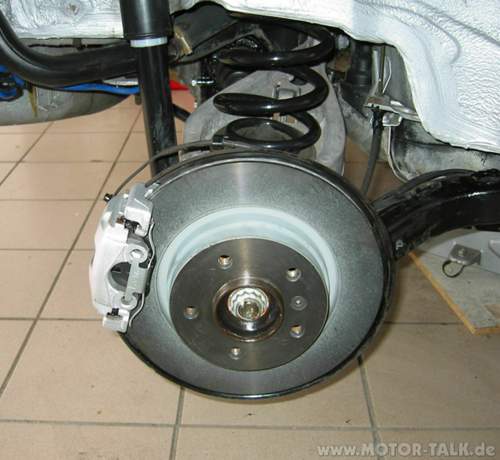

es könnte aber auch so aussehen:
Radnabe-e46
am besten mit nem Drahtbüstenaufsatz für die Bohrmaschine sauber machen und dann mit so was hier versiegeln 🙂
http://www.werkstatt-produkte.de/product_info.php?...
und das sollte erst mal reichen.
du kannst auch nen rostschutzspray aufbringen: (nach dem entrosten)
oder mit Auspufflack schwarz oder silber lackieren...
dabei bei allen möglichkeiten die Felge abnehmen und die Bremsscheibe abkleben!
die Nabe dabei auch (außen) also nur innen arbeiten. (was auf dem Foto zu sehen ist)
