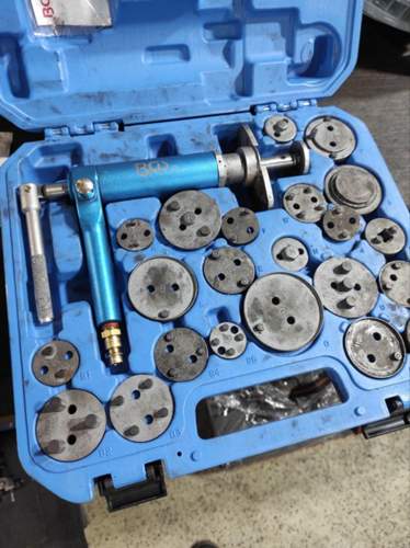

nur gedrückt. Ging mit diesem Werkzeug nicht anders. Heute bekomme ich einen anderen Rücksteller, druckluftbetrieben, der hat einen Hebel zum Drehen. Es kommt noch WD40 an die Kolben-Innenseite das müsste die Sache erleichtern. (Hobbywerkstatt)
Es gibt Spezialwerkzeug um die hinteren Bremskolben zurück zu drücken. Es muss gedreht, quasi geschraubt werden und gleichzeitig wird es vom Kolbenrücksteller zurückgedrückt. Die gehen trotzdem meistens schwer zurück .
Hier als Bild 1 Satz für vorne und hinten. 1 Bild nur für hintere Bremse.
Ja die hat er auch. Man wählt den passenden Adapter, damit auch bloss nichts verkantet (das wusste ich schon)
Hier sieht man das Druckluftwerkzeug damit ging es wesentlich besser und schneller. Man gibt Druck mit der Taste und kann gleichzeitig drehen. Es hat auch alle nötigen Adapter. Dieses Werkzeug hat nicht jeder.
Druckluft Bremskolbenrücksteller
