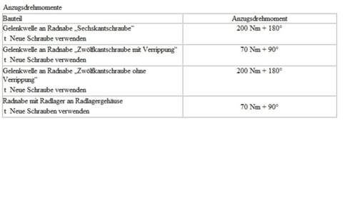

Mit wieviel Nm hast du die neuen angezogen? Oder einfach nach Menschenverstand so fest wie möglich?

Wenn der Anzugsmomente... im Anhang mal ne Tabelle. Die sollte weiterhelfen.
Anzugsmomente
