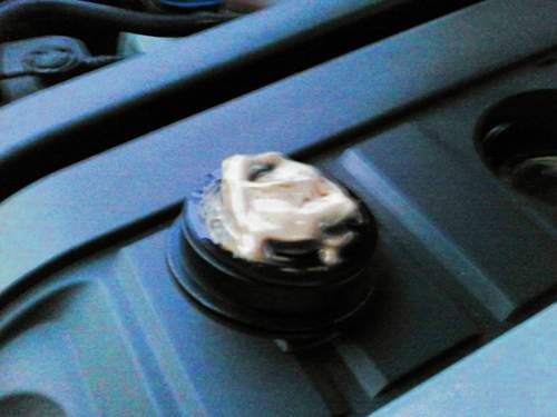

hallo zusammen,
ich habe vor 6 wochen von longlife auf 15er festintervall umstellen lassen.
das öl habe ich selbst mitgebracht (Castrol EDGE FST 0W-40 A3/B4)
heute beim ölnachgucken (nach 25km fahrt, teils AB mit 140 also gut warm) trifft mich fast der schlag. der öldeckel (und motor!!) ist völlig voll mit beigem schlamm. (siehe bild)
ich fahre keine kurzstrecken. (morgens 10km land gefolgt von 13km AB)
beim ölwechsel vor 6 wochen wurde auch direkt die inspektion gemacht, keine auffälligkeiten.
kühlwasser verliere ich auch nicht, ebenso weder weißer noch blauer qualm aus dem auspuff.
der motor fährt sich völlig normal, keine geräusche...nix.
was kann das sein?
ist eventuell der wechsel von 5w30 LL3 auf 0w40 edge dem motor nicht bekommen?
richtig verstehen kann ich es nicht....bei defekter ZKD müsste ich ja wasser verlieren oder hätte andere auffälligkeiten,
kondenswasser durch kurzstrecken würde ich ausschließen. mehr als 20km kürzeste strecke und dann noch ein hoher AB-anteil sollten selbst bei den temperaturen zum richtig warm werden reichen, oder?
jemand schonmal gehabt?

Was für ein Motor? Ein TSI?
Ich fahre Mobil1 ( 0W-40) und hatte trotz Kurzstrecke noch nie Gelbschleim.
Kenne ich da gar nicht.
Beim 1,6 Liter 102 PS ist das trotz gutem Öl normal wenn auch nicht so stark wie auf dem Bild.
Liegt auch daran wie gut die Kurbelgehäusebelüftung ist. Bei den Turbos besonders effektiv.
Oder es liegt am Öl.

2.0TFSI

wie kommste darauf? laut handbuch darf das öl gefahren werden (nur halt nicht longlife) und der 🙂 hat es auch als tauglich akzeptiert.
(inspektion war bei VW selbst, hatte nur öl mitgebracht)
laut handbuch darf für den festintervall VW norm 502 genutzt werden...und genau das ist das edge auch😕

mein Öldeckel sah genau so aus nach dem Wechsel auf 0w40 Mobil1. Dachte auch, dass die ZKD hinüber ist. Wasser genau auf Strich aufgefüllt. Keinen Verlust bis jetzt.
Auch nach 300km Autobahn hatte ich den Schleim weiterhin. Lag wahrscheinlich an der Temperatur.
Gestern mal wieder in den Deckel reingeschaut (Temperaturunterschied von -10 auf +10°C) und es ist kein Schleim mehr drin.
Was das Problem bei dir ist, weiß ich nicht genau. Wollte dir nur meine Erfahrung mit dem Wechsel auf Festintervall mitteilen.
Also nicht unbedingt bedenklich, solange kein Wasserverlust vorliegt.

cool. danke.
bei mir ist es ja noch recht frisch (keine 1500km) und es war zwischenzeitlich auch immer recht kalt und nass.
eventuell ist es ja wirklich nur ne wasserablagerung die, bedingt durch den wechsel des öltyps, auch ohne kurzstrecke aufgetreten ist.

BTW fahre mal bei den Temperaturen ein wenig Voll-Last auf der AB dann ist der schleim weg. Hatte den auch bei den extremen - Temperaturen.

werde ich die tage mal machen...richtig warm fahren (20km) und dann feuer geben.
so wirklich saukalt ist es hier schon länger nicht mehr, aber eventuell zu kalt um das problem bei ruhiger fahrweise zu lösen.
Jo danach nochmal reingucken, lass dich nicht verrückt machen. Im Golf5gti.com Forum gibts ein Thread wo jeder dazu was geschrieben hat, fast alle haben Öl-Schlamm im Winter
