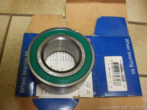

kann mir jemand sagen welches Radlager an der Vorderachse eingebaut ist (A6/ 2,5 tdi 116 Ps).
Hatte es schon mal gewechselt, finde aber die bezeichnung nicht mehr.
Ein Radlagersatz ist mir zu teuer, da der Satz um die €70 kostet und ein SKF- Lager, welches im Satz vorhanden ist nur ca. €35.
Besten Dank

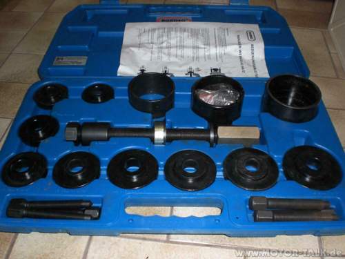

Du weißt aber das die Federbeine vorne nicht ausgebaut werden müßen um  die Radlager
zuwechseln.Der Koffer als Set für das Radlagerwechseln kostest 90,- Euro.
Und bitte keine billig Lager nehmen machst das ganze sonst 2x.Orginal sind da welche von SKF
drin.Wenns ein Quattro ist dann sind die vorne und hinten gleich.82mm haben die drin.
Bei Audi kostest ein Radlager 120,- Euro im Zubehöhr (SKF) um die 68,- Euro das Stck.
Anbei noch mal eine PDF Datei für Leute die auf gutes Werkzeug stehen.

Aber in dem Radlagerwerkzeug sind 2* 3 Schrauben zum ziehen der Nabe dabei. Ist zwar nicht immer einfach einen Gegendruckpunkt zu finden, aber es geht schon
Hier nochmal 2 Fotos vom Werkzeug und das Radlager.
mfg. S6V8Freund
Radlagerwerkzeug
Lager-skf-2

Wichtig noch beim wechseln ist das Lager wird nach vorne ausgepresst.
Großer Innendurchmesser von dem Lager zeigt beim einpressen zur Radaussenseite.
Radlager wird ohne Fett oder ähnliches eingepresst.
m.f.g. Marco

Ich benötige die vorderen Radlager für die Federbeine eines Audi S6.
Angeboten wurden mir:
2 neue SKF Radlager
sie sind neu unbenutzt und noch eingepackt
diese passen 100 % für den Audi 100 und 200 Typ 44 Automatik
sie passen 100 % am 5 Zylinder
sie haben 82 mm Außendurchmesser
innen 42mm
Breite 37 mm
Lager ist von beiden Seiten gleich
Bitte um Bestätigung das ich die "richtigen" geordert habe.
