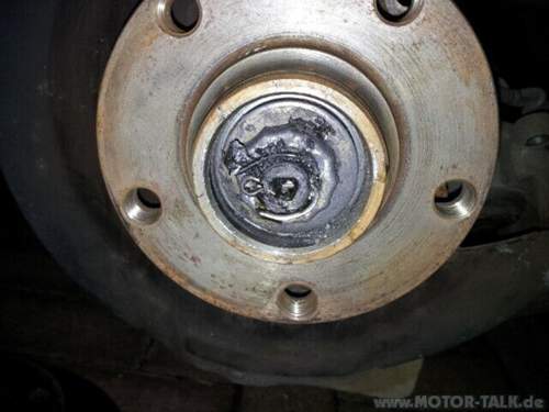

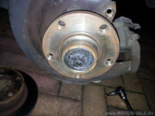

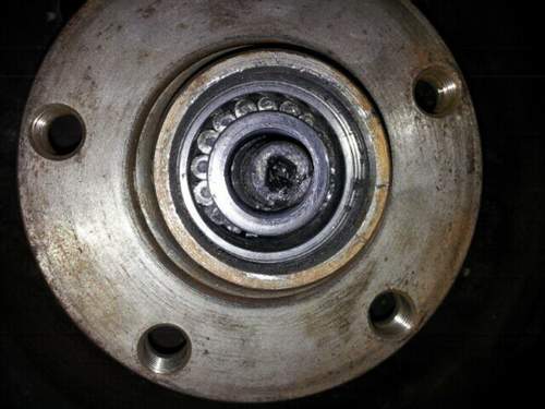

So viel zum Thema günstige Radlager... Hab welche von Metzger gekauft, verbaut, Spiel gut eingestellt und seht euch selbst an was 15.000km später passierte (Bilder im Anhang).
Sonntag Abend ein kurzes Klopfgeräusch, ich gleich gebremst und dann bei ca. 60 km/h geht die ABS Kontrolleuchte an und der Wagen blockiert hinten links kurz. Mit Schrittgeschwindigkeit nach Hause gerollt. Felge war richtig heiss und das linke Hinterrad hatte 3-4cm Spiel. Heute zerlegt, das Lager hat sich komplett aufgelöst, als ich die Schutzkappe aussen abnahm kamen mir erstmal nur Späne entgegen und Flüssiges Fett... ca 1/3 der Kugeln des Lagers fehlt, der Rest hat sich am Achzapfen festgebacken und ein Stück des Gewindes vom Achszapfen hats auch abgesprengt...Jetz muss ich schauen wie ich die Radnabe überhaupt vom Achszapfen runter bekomme, da das festgebackene Lager im Weg ist.
Das tolle, das Lager hat vorher kaum Geräusche gemacht und auch erst seit kurzem.
Zum Glück hab ich das Klopfgeräusch gleich richtig interpretiert und gleich langsam gemacht, wär mir das bei höherer Geschwindigkeit passiert, dann mal gute Nacht 🙄
