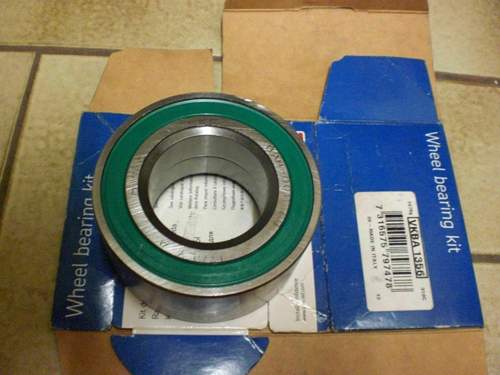

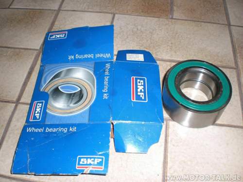

Hier die Lager.
mfg.
Lager-skf-1
Lager-skf-2
Mir geht es um die beiden UNTERSCHIEDLICHEN Innendurchmesser.
Wie ich jetzt feststellen durfte sind die Lager die ich günstig bekommen konnte natürlich FALSCH.
82 x 37 x 42/42  //  BAHB 311413 A   //   M 12 N  //  SKF (selbstverständlich).
Wenn die jemand benötigen kann, gebe ich sie ab oder tausche ich auch gern.
Ja, ich brauche VKBA 1356.
DANKE.
Nu brauche ich wirklich keine Hilfe mehr.
