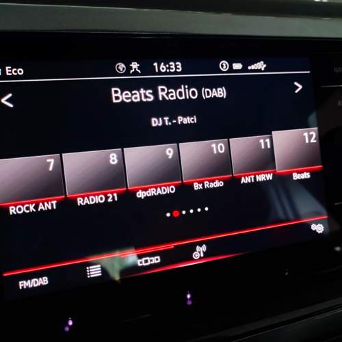

Ok, es liegt nicht am abspeichern und ich habe die Version im DP (Hardware H22 mit 1.30.24) wohl falsch abgelesen letztens.
Es ist dann wohl das gleiche Problem wie bei "mawada", er zeigt mir an, dass das Update installiert wurde, trotzdem bleibt die Version bei 1.30.24 und die neuen Senderlogos sind nicht installiert.
Das Update geht schon echt schnell. Sind ja keine großen Datenmengen. Nach erfolgreichem Update sind die neuen Logos sofort in der Senderliste und werden nach erneutem Speichern in der Favoritenliste ebenfalls angezeigt.
Es wird dir wohl dann nichts weiter übrig bleiben als zu warten bis das neue Datenbankupdate zur Verfügung gestellt wird.
Hab’s bei mir grad gemacht ging ohne Probleme allerdings ist bei Sunshine live noch das Alte Logo denk das war bei der Aktualisierung noch nicht dabei
ich habe einen neuen Polo GTI MJ22 und ebenfalls Hardware H22 mit 1.30.24 und mir fehlen für fast alle Sender die Logos.
Die o.g. Prozedur endet bei mir genau wie bei mawada und deesee.

Endlich gibt es neue Senderlogos.
Update im Golf 8 ohne Probleme.
https://www.phonostar.de/vw
Stimmt... tatsächlich. Ist im Vergleich zum letzten auch deutlich größer die update Datei.
vorinstalliert war: v1.30.12
altes Update: v1.30.33 (Dateigröße: 80,5MB)
neus Update: v1.31.40 (Dateigröße: 160,0MB)

Ist da Radio21 bei?
Habe die Datei auf den FAT32 USB Stick gezogen. Leider startet das Update nicht. Was mache ich falsch. Habe einen Mac. Liegt es daran
Auf dem Mac sollte man das Archivprogramm „Keka“ nutzen und den USB Stick anschließend mit „CleanMyDrive“ aufräumen.
Für die H22 Version wieder nicht brauchbar in Kombination mit 3G5035816F. Ein Armutszeugnis unter der Berücksichtigung der Kosten für ein grosses Navi. Alles vom Infotainment verschlimmbessert. Nur um Geld mit Esim und anderem Abomist zu machen. Im heutigen Zeitalter noch mit USB Sticks rumwurschteln und nicht OTA. Willkommen in der VW Steinzeit. Wird beim nächsten Firmenleasing das letzte Mal ein VAG Fahrzeug gewesen sein. VW, Skoda und Co.. Alles der selbe Schrott.
Entpackt ist es.
Soll ich es mal mit Format exfat probieren?
@m8299 schrieb am 4. Januar 2023 um 18:51:20 Uhr:
Entpackt ist es.
Du darfst auch nur die zwei einzelnen Ordner auf den Stick packen, diese dürfen nicht mehr in dem Hauptordner sein. Sie wie auf dem Screenshot in der Anleitung.
Hat bei mir eben wunderbar funktioniert.
Super danke dir. Hat funktioniert.
