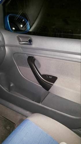

Ich hab von Mibenco flüssiggummi Spray verwendet. Du bekommst auch alle Kratzer raus, ich hab 600 schmiergelpapier nass gemacht und leicht geschliffen.
Bild wo der Türgriff zerkratzt ist dabei

Ja leider. Mal sehen wie lange es hält.Mach jetzt gerade die Beifahrer Seite fertig, dann kann ich dir gerne noch Bild schicken.
