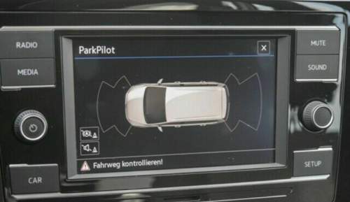

Das Comp. Media lässt sich ab MJ 2016 (trifft auf dein Fahrzeug zu) ganz offiziell beim Freundlichen auf das Discover Media Navi hochrüsten. Nach der Hochrüstung könnte man auch noch App Connect (also Carplay bzw. Android Auto) als Freischaltcode dazu kaufen, siehe angehängter Auszug aus dem aktuellen VW Zubehör Katalog. Findet man in den Tiefen der unübersichtlichen VW Homepage.

für fast 500 euro inkl. klein Teilen, habe einen gebrauchten voll freigeschalteten Discover Media für VW eingebaut, Das Teil ist definitiv besser als die o.g. Radios.
Einbau Zeit ca. 8 h, dabei war aber viel überlegen und Sucherei auf Erwin.
Guten Morgen!
Wir denken über einen Touran BJ 09 / 2018 nach. Leider hat er kein Navi.
Hab mal ein Foto gemacht. Was könnten wir nachrüsten?
LG Olli
Touran 2018
