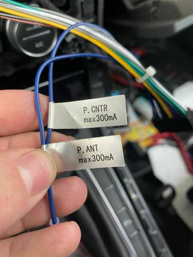

@Rizzo.mp schrieb am 8. Februar 2020 um 10:54:21 Uhr:
sind das die Anschlüsse für das Hanbremse- und Kamerssignal?
Handbremse: Videowiedergabe nur im Stand (könnte durch anderes +-Signal umgangen werden. Bei uns mal wieder verboten)
Kamera: Signal von Rearkamera oder Frontkamera.
Die Kameraeinstellung bzw. Umschaltung von Rear- auf Frontkamera wird in einem der Youtube-Videos erklärt.
@Rizzo.mp weisst du zufällig wie ich da vorgehen muss/soll um Videos
zu sehen (nicht nur im Stand)
Danke schon mal vorab
Bei meinem älteren Zenec war es einfacher da konnte man mit einem
Code die Parkbremse still legen..
@Culti1304, nein, weiss ich (noch) nicht.
Evtl. Kann die Abschaltgeschwindigkeit über OBD11 codiert werden. Weiss nur noch nicht, in welchem Steuergerät VIM aktiviert wird. Wenn das im Infotainment codiert wird, funktioniert das bei uns mit dem Zenec nicht....
Aber da gibt es bestimmt eine Lösung!
Okey 🙂 bei meinem MIB1 Pro hatte ich VIM codieren können.....
Werde mal probieren das „parking kabel „ auf Masse“ zu legen ...
Das habe ich bei unserem alten Polo und dem Pioneer SPH10 BT auch gemacht. Ist im Kabelbaum vom Zenec überhaupt ein Handbremskabel vorhanden? Laut Bedienungsanleitung ja, die ist aber allgemein gehalten...
Diese 2 Anschlüsse sind da, P.CNTR klingt nach parkcontroll 😉

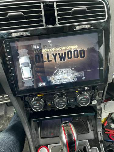

Sobald ich die Handbremse „anziehe“ kommt das Video Signal ....
Bei älteren Modellen von Zenec war der Code "200905" für das Menue der Feststellbremse. Die Anpassung an MIB2 erfolgt seit der Softwareversion 1.5 auch durch einen Code.
Einzugeben unter Einstellungen/System/Passwort
Habe es gerade probiert...
200905 schaltet unter Einstellungen/Div. einen Schalter für Handbremsfunktion oder so ähnlich frei. Habe jetzt kein Foto gemacht...
Freischaltung auf eigene Gefahr! Ich hafte für nichts und will auch keine Diskussion lostreten!
