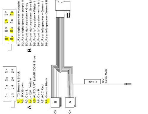

Hi.Ich hab jetzt das Dynavin Dx 40 Pro hier.Werde es am Wochenende einbauen.Ich habe nur noch ein paar Fragen.
Mir scheint es so das am Canbus Stecker Kabel fehlen.Wo holt sich das Radio die Informationen her(Reifendruck Car Menü.etc).Vom Original Kabel in den Adapterstecker und davon in 2 gesplittete Stecker.Einmal einer nur für die Speaker und einmal Strom fürs Radio.Gehen die Car infos mit über den Strom.Ich Hänge mal Bilder an.
2.Kann ich mir von Steckplatz 5 (Amp Turn.steht am Kabel)die 12V für die DAB Antenne holen.
Unbenannt
Img-20210222
Img-20210222
@snatch12 schrieb am 22. Feb. 2021 um 21:51:28 Uhr:
über dem Can Bus
Nehm es mir nicht übel.Ich hatte damals im Touran 1t ein Radio eingebaut.Im Adapterkabel war eine CanBus Box dazwischen.
Ist diese heut im Radio mir eingebaut.?Und über welches Kabel kommen diese Informationen?
War nur am zweifeln weil am Adpterstecker A der ins Radio geht, fehlt auf Steckplatz 3 und 6 das Can Hi und Can Low Kabel.Jetzt habe ich mich schon gefragt ob ich noch irgend ein Kabel vergessen habe zu bestellen
Im ersten Bild habe ich die Kabel markiert die im Stecker sind. 1,2,4,5,8
Der Rest fehlt

Hm.Ich werde mal anfragen.Ich dachte nur weil hier schon 1 bis 2 Leut das Radio haben ,das die es mir sagen könnten.
Es gibt Geräte mit integriertem Bus aber auch externen. Der Bus sollte das weiß /rote Kabel sein

Ich habe das Radio jetzt drin.Es gab noch kurz Probleme mit dem Navi.Scheinbar war der SD Slot kaputt.Ich habe es eingeschickt und 7 Werktage später war es wieder da und jetzt läuft alles super.
Der einzige Manko ist die Startzeit.Das Originale Radio geht sofort an.Hier muss erst das System booten.Dies dauert ca 25sekunden.Danach läuft alles super.Endlich Telefonieren übers System.Endlich CarPlay und Navi.Und dazu noch DAB+.Der Einbau ging auch super.Und es bindet sich super ins VW System ein.Alles funktioniert wie beim Original..Auch die Standheizungsbedienung. Bei Fragen einfach melden

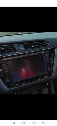

Hab eines von skandinav drinnen sehr zufrieden
