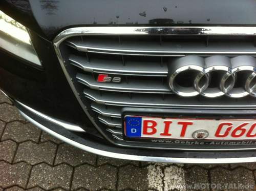

Ich habe zwar leider (noch?) keinen R8, aber meiner Frau vor ein paar Tagen einen S8 Modelljahr 2013 gekauft. Der hat einen V8 TFSI Biturbo. Die 519 Ps reißen den Schlitten im Dynamik Modus enorm voran, das nimmt mir momentan etwas den Druck, unbedingt einen R8 zu kaufen und zu warten, bis die Preise für den Spider etwas erschwinglicher werden.
Haben die TFSI Motore auch dieses Verkokungsproblem? Ich könnte mir auch vorstellen, dass man wegen der 2Turbos den Reiniger nicht einfach da reinsprühen kann. Hat hier jemand Ahnung von der Materie und weiss was dazu?

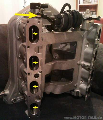

Kann man die Ansaugklappen mit dem VCDS öffnen, um mit dem Endoskop die Ventile auf Verkokung zu überprüfen? Oder muß man unbedingt dazu den Ansaugtrakt zerlegen?
TFSI – Motoren sind nicht betroffen da die Luft unter 1,2 Bar Druck gepresst wird, kann sich da nichts ablagern, es sind nur FSI also nur Sauger mit Direkteinspritzung betroffen

Die DK abschrauben ist viiiiiel einfacher als das Risiko einzugehen, mit dem Schlauch des Endoskops die DK-Stellung zu verstellen.
Da ist der Stellmotor sehr empfindlich.
Es sind lediglich 4 Schrauben, die sind leicht zugänglich und der Stecker der DK ebenso.
Die Schlauchschelle des Ansaugschlauchs lösen und das Ding dann zur Seite legen.
Schon hat man eine große Öffnung.
Dadurch sieht man die ganzen Ansaugtrichter, und in DIE muss man die Endoskop-Kamera einführen.
Das ist eher das kniffelige.
Mit angebauter Drosselklappe absolut unmöglich das hinzukriegen.
Dann trifft die Kamera tiefer drin im Ansaugtrichter auf die Trumble-Klappe.
Diese ist ja ohne Unterdruck federbetätigt geschlossen bzw auf Minimal-Spalt.
Also sieht man noch nix.
Allerdings kann man den Hebel der Unterdruckdose mit der Hand drücken und die Klappen sind offen.
Das mach ich mit der rechten Hand und die linke Hand fingert den Schlauch vom Endoskop tiefer rein bis zu den Ventilen.
Hallo Namensvetter oder besser Nick-Vetter,
vielen Dank für Deine wie immer tolle Info!
Kannst Du mir bitte noch sagen, wo die Unterdruckdose mit dem Hebel sitzt?
Viele Grüße von Paul zu Paul 🙂
Aber klar, ich denke das Bild sagt alles über den Mechanismus
