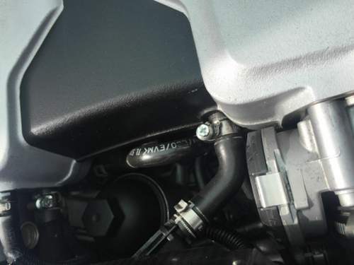

bittesehr hab leider nicht viele
bilder gemacht in der zwischenzeit hat ein SV mein auto begutachtet und festgestellt das (siehe bil) dort wo schlauchklemmen sein sollten schlauchbinder sind, rund um die ventildeckel ist dichtmasse ausgetreten und so hat es den anschein als war der motor schon mal
offen, ein bild vom km stand hab ich leider nicht gemacht, wenn ich ihn retour bekomm
hol ich das gerne nach!!

Interessieren würde mich jedoch noch der genaue Ablauf bis hin zu der Diagnose. Ich bin technisch nicht sonderlich begabt und die Bilder sagen mir dementsprechend nicht viel. Eventuell kannst du uns Feedback posten?
Auf dem 4. Foto sehe ich nur einen abgezogenen Schlauch. Gegen die verwendeten Schellen ist eigentlich nichts einzuwenden.
prinzipiell spricht ja nichts gegen die schlauchbinder/schellen, mMn müssten da bei 47tkm noch die originalteile drauf sein bzw original ähnliche teile wenn alle notwendigen Services bei Audi erledigt wurden, bin noch auf der suche wo ich die bilder von den ventildeckeln hab dann poste ich die auch noch
