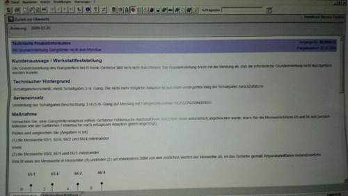

Hi
So wie sich das aus deinem Text entnehmen lässt, ist das Anlernen des Gangsteller
nicht möglich, weil eine Schaltgabel verschlissen ist und das Getriebesteuergerät
einen "Anschlag" als N.I.O. sieht.
Es wird leider der Fehler nicht beschrieben, aber die rote Warnlampe für
Getriebe leuchte und es lässt sich über die den Wahlhebel kein Gang einlegen,
ausser man klemmt die Batterie kurz ab.
Der Fehler bleibt erhalten und hier hilft nur ein Getriebetausch oder Reparatur,
welches dann mit Anlernen Gangsteller i.o. erfolgt.

Hi
Und hier im Bild die Unterlage, die für den Audi-Händler bei Getriebeprobleme
hilfreich sein kann !
Tom
Messwertr-tron
