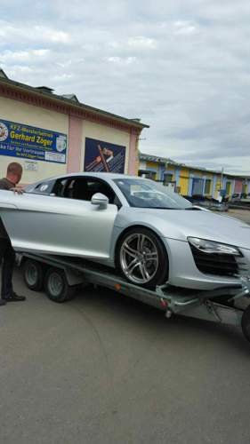

danke für euer mistrauen, aber nochmal kurz erwähnt ich bin mit dem Auto knappe 200km gefahren dann war er tot, am ersten tag von Graz (Autohaus kastner) bis wiener Neustadt, am zweiten tag von wiener Neustadt bis zur ortstafel dann hats geklackt und gscheppert und aus wars, und ich glaube kaum das ich auf 200km als erstes ausprobiere was passiert wenn ich bei 4000umin runterschalte,
die vin: WUAZZZ42X9N000975,
und noch ein paar bilder vom Audi beim aufladen auf den abschlepper! kann gern den typenschein auch noch online stellen,

hast du zu meiner VIN etwas ausfindig machen können? bei meinem Audi Händler habe ich leider keine Auskunft bekommen ausser "passt eh alles" und das natürlich vor dem kauf
update von meinem händler,
Audi graz selbst hat den fehler nicht gefunden, jetzt wurde das getriebe von einem in der steiermark beheimateten getriebebauer der nur lambo getriebe repariert geprüft der hat festgestellt das das lager auf der hauptantriebswelle des getriebes schwergängig läuft, das wird nun auch noch getauscht und danach hoffen wir das er wieder einwandfrei rennt
habt ihr da infos zum getriebe kann sowas passieren? bzw kann das durch ein "verschalten" und den "motorschaden" entstanden sein oder eher umgekehrt das das schwergängige lager das ganze verursacht hat?
Hi
Ein Motorschaden durch ein nicht richtig eingelegten Gang bei der R-Tronic wäre
möglich, wenn mit hoher Drehzahl geschaltet wird.
Das wäre bei den ersteren Getriebe möglich wo die Schaltgabel für dritten Gang
verschlissen ist , man erkennt den "verschalter" als Fahrer.
Frage zu den reparierten Motorschaden !
Wurden alle Ölleitungen, der Motorölsammelbehälter als auch der
Öl/Wasserwärmetauscher gegen Neuteile ersetzt ?
Tom
danke fuer die info tom,
der motor wurde komplett gegen einen neuen getauscht, werde morgen mal nachfragen ob die anderen teile auch getauscht wurden,
falls sie das nicht getan haben kann ich das irgendwie selber per sicht pruefen, bzw was passiert angenommen das wurde nicht getauscht
peter
Hi
In all diesen Bauteilen sammelt sich die Metallspäne vom defekten Motor und führen dem neuen Motor zu was zuerst die Õlpumpe schädigt und dann zum nächsten Motorschaden führt
Tom
gestern abend wieder eine viertl stunde mit meinem Händler telefoniert, sie haben noch immer ein Problem mit dem getriebe, anscheinend gibt das getrebesteuergerät die Position nicht weiter, somit stellt er sich von allein wieder ab, zumindest wurde mir das so erklärt, hat sowas schon mal jemand erlebt?
bzgl. der anbauteile für den ölfluss, die wurden greinigt sodass keine metallrückstände mehr vorhanden sind, ist das überhaupt möglich?
danke für Inputs :-)
