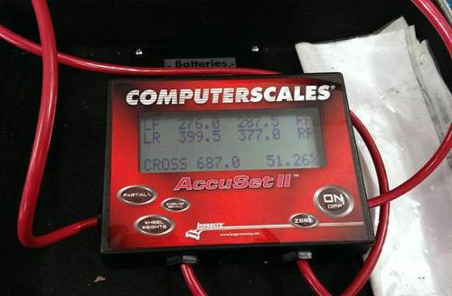

Gesamtgewicht sind es nun 1440Kg mit vollen Tank ( Serie 1640Kg )
Beschleunigung von 100-200KM/h mit 8,6s bei 30 Grad Außentemperatur
( Serie bei ca. 11s )

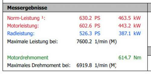

hab auch eine update software auf meinem 2017er 4s spyder und bmc luftflilter, vor kurzem mit insoric eine leistungsmessung gemacht
Gutes Drehmoment??
Zu viel, hat der nicht, Insoric halt
Tom

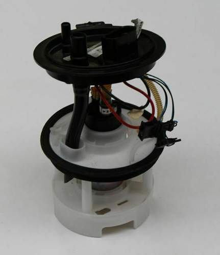

Hi
Besser haben als brauchen, V10 Kraftstoffpumpe und für 107,- sehr guter
Preis bei 14tkm Laufleistung. 😁
Tom
Audi-r8-v10-kraftstoffpumpe-420201444a

Die Frage war nach allen Optimierungen wie sieht die Radlast aus,
gut würde ich sagen
Hinten rechts war er sowieso etwas zu tief und mit etwas Hochschrauben
dürfte die Radlast perfekt passen.
Heute kommen noch die neuen Koppelstangen für Stabi, dann ist das
Fahrwerk optimal.
Tom
