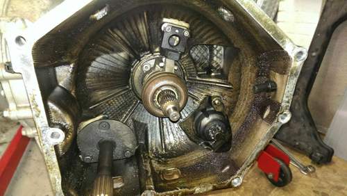

Hi
Mich hat eine verölte Kupplung auch erreicht 🙄
Geahnt habe ich es schon, da die R-Tronic beim Kuppeln über,s Jahr komisch war
und bei der Achsvermessung Öl unten am Getriebe sichtbar. 😕
Das Problem ist ja nicht das Ausrücklager ansich, sondern die Abdichtung
mittels Wellendichtring von der Getriebeeingangswelle zum Ausrücklager.
Die Getriebeeingangswelle geht durch das Ausrücklager und wird mit einem
Simmerring zum Getriebe abgedichtet.
Verschleist der Simmering/Wellendichtring durch die Rotation der Getriebeingangswelle
so gelangt das Getriebeöl in die Führungshülse vom Ausrücklager und tropft
gemächlich in die Kupplungsscheibe und verteilt sich in dieser rundum.
Da der Wellendichtring von Audi ein Standartteil ist und es in den nächsten
Jahren wieder zu Undichtigkeiten kommen wird, habe ich einen Wellendichtring
mit Staublippe gewählt, welcher hoffentlich länger dicht hält.
Tom
Öl rundum
Eine Sauerei
Führungshülse mit Ölspur innen
+2

Hallo Rainer
Es kommt nur der Wellendichtring neu ( plus die Dichtringe des Ausrücklager im Bild 4 )
Das Ausrücklager nutze ich weiter da dieses kein Verschleissteil ist.
Die Kupplung nutze ich auch weiter das diese in 2015 erneuert wurde
und kaum Verschleiss hat.
Kupplung wird in Benzin gebadet und somit entölt, voll saugen mit Öl
kann sich der Kupplungsbelag nicht.
Die VCDS Werte muss man differenziert betrachten !
Hier spielt der Belagverschleiss nur auf der Schwungscheibenseite mit rein,
da die Schwungscheibe konkav ist.
Ist die Konkavität durch Verschleiss ausgeglichen und der Belag liegt vollflächig auf,
dauert es sehr lange bis die Verschleissgrenze erreicht ist.
Zudem nutze ich beim V8 die V10 Kupplung und das dauert
Tom

Hi
Kupplung anlernen geht nur mit dem VAS Tester beim Händler, weil beim Anlernen
ein Motorstart mit Gang einlegen gefordert wird, was im VCDS nicht geht.
Zum Verschleiss der Kupplung kommt noch die Lamellenfedern vom Kupplungsautomaten
hinzu.
Der Wellendichtring der erneuert wird ist kein VAG Teil sondern ein Wellendichtring
aus dem Zubehör mit zusätzlicher Staubdichtung, mal schauen ob das funktioniert.
Im Grunde ist es ein 10,- Euro Teil welches zu Kosten von 2500,- Euro Material
führt, wenn man einfach drauf los schraubt und Neuteile kauft.
der Übeltäter im Bild
Tom

Kannst du die Daten des Radialwellendichtrings nennen?
Norm, Größe, zusätzliche Kenner für Staubdichtlippe,
ggf. ein guter Hersteller und Link
Bei welcher Laufleistung wurde dieser in etwa undicht?
Bin selbst jetzt 40 tkm schadfrei unterwegs.
Aber das Problem hatte jetzt schon sehr viele Leute und wird definitiv noch kommen.
Hi
Der Wellendichtring ist ein 30-40-7 bekommst mit Staublippe im Internet für 2-3,- Euro
Mein Getriebe hat eine Laufleistung von ca 75.000 km und da der Prozess schleichend ist, wird die Undichtigkeit letztes Jahr wohl begonnen haben.
Tom
Hir
So Wellendichtringe und die Ersatzteile von Audi sind da und verbaut.
Damit man den Unterschied zwischen dem Wellendichtrung Serie ( braun ) und
dem Zubehör ( schwarz ) mit Staublippe sieht, die Bilder dazu.
Die Dichtringe sind so weit auf die Welle geschoben, wie sie im Lagerbund
vom Ausrücklager sitzen. 😉
Die Staublippe dichtet super ab und somit dürfte auch kein Getriebeöl mehr raus laufen.
( Audi wenn ihr das liest, ändern im ETKA den Wellendichtring )
Tom
