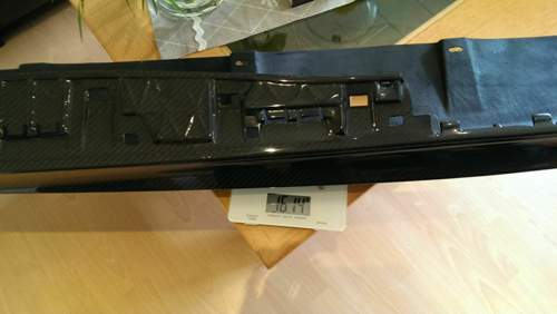

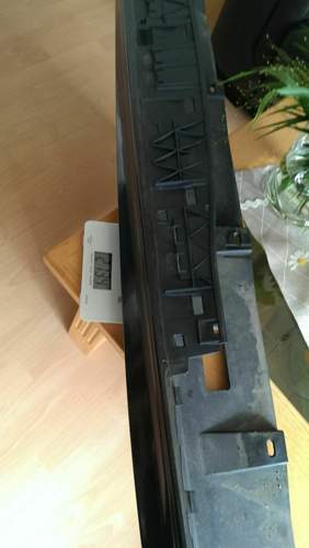

Habe mir mal ein paar Stunden "frei" genommen.
Die Carbon Schweller sind 0,4kg/Stück leichter.
Bisschen Nacharbeit musste leider sein.
Tom

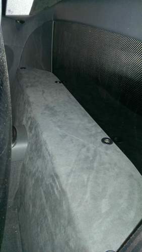

Die hintere Heckablage habe ich auch erleichtert, Mindergewicht 1,3 Kg
Tom
