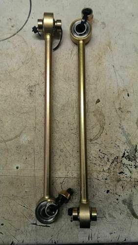

Themenstarteram 14. März 2020 um 8:18
Hi
Und wieder etwas leichteres, hier die Koppelstangen für Stabilisator Hinterachse.
Serie klobiges Alu, die hier in Stahl
Tom

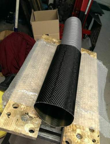

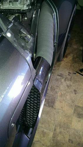

Themenstarteram 15. Mai 2020 um 8:04
Hi
Jahrelang war mir die Luftführung hinter den Sideblade ein Dorn im Auge weil
es nix passendes gab.
Strömungstechnisch sind die Originalteile eigentlich eine Sechs und für eine
laminare Strömung wäre ein Rohr die beste Wahl.
Durch Zufall erspähte ich eine Schalldämpferhülle aus Carbon in Hexagonal ala
Akrapovice Design, welche sich hinter dem Sidebladegitter hervorragend
machen müsste.
Gesagt getan der erste Schuss ist erfolgt.
Um die Trichterform wie zuvor zu bekommen, wird es aber eine Nacharbeit
mit einer zweiten Hülle geben.
Gewichtsersparnis über ein Kilo gab es auch.
Tom
