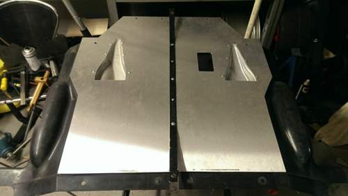

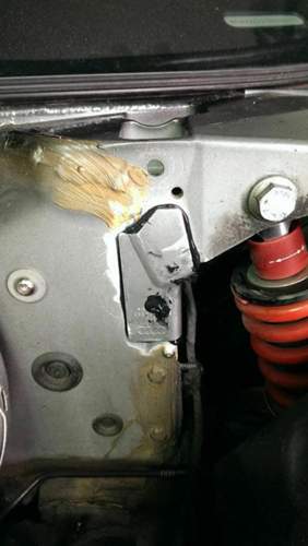

Themenstarteram 13. Januar 2020 um 9:42
Hi
So die Bleche sind drin.
Die im Klebebereich befindliche Schraube habe ich nicht abgeschliffen sondern im
Blech ausgespart.
Tom

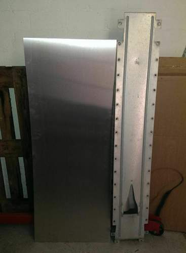

Themenstarteram 13. Februar 2020 um 17:32
Hi
Die Tage habe ich mit der Frage beschäftigt ob es eine alternative zu Carbon gibt
und bin fündig geworden, Magnesium AZ31B in Platten/Bleche.
Carbongewebe hat ein Gewicht von 1,8g/cm³ und AZ31B auch.
Die Platte im Bild links mit 1400 x 550 x 1mm wiegt 1,37kg und die Alu GT
Tunnelabdeckung daneben mit 1,1mm genau 1,170 kg.
Der Vorteil von Magnesiumblech ist, es ist Formbar, eine Carbonplatte nicht.
Tom
Imag5189
Unglaublicher Vollfreak! Sehr geil...
Aber wieviel würdest du den Einsparen wenn du das original Blech ersetzt? Das sind doch nur ein paar Gramm oder verstehe ich was falsch?
Grüße Rainer
Ich denke der Tunnel in Magnesium wiegt am Ende bestimmt nur 600-700g

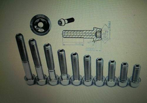

Themenstarteram 24. Februar 2020 um 13:13
Hi
Und weiter mit Leichtigkeit, hier Titanschrauben hohl und bei 50 Stück anstelle Stahl :D
Lange drauf gewartet das es sowas gibt :rolleyes:
Tom

Themenstarteram 28. Februar 2020 um 16:37
Hi
Gerade gefunden Titan Radschauben unter 200 USD für 20 Stück
> https://www.uspmotorsports.com/
Tom
Was schätzt du was du da an Gewicht sparst?
Musstest du eigentlich bei der Gewichtsreduzierung auch das Fahrwerk weiter runter drehen? Über 300 kg weniger müsste man doch merken.
Rainer
