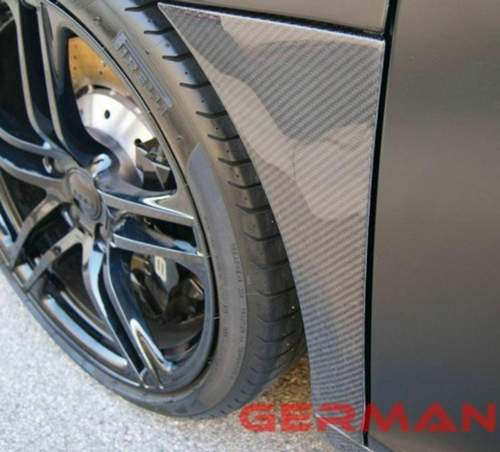

Hi
Ein bißchen geht aber noch, der Winter ist lang...........
GT Kotflügel hinten ( erstes Bild, zweites die Serie dazu )
vordere Radhausverkleidung in Carbon aus den USA
Tom

Hi
Nach 10.000 Flugkilometern ( sehr schlechte CO2 Bilanz ich weiss ) sind die
Vollcarbon Kotflügelecken angekommen und verbaut.
1A Ware muß ich sagen, wie die Schweller

Hallo Tom..
Von wo hast du die Kotflügel erworben?
Danke...
Gruß Bernhard
Hi
German-rush USA
Tom

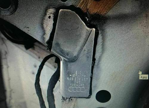

Hi
Für den Fall der Fälle das eine Bodenwelle das vordere Domlager raus reisst
weil der Stoßdämpfer aus Block geht, ( erstes Bild ) gibt es Verstärkungsbleche
vom Spyder im Coupe.
Tom
Img9999a
Imag4912
Imag4894
