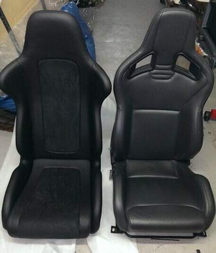

Hi
Und hier noch ein paar Bilder der "Hehler-ware" 😁😁😁😁😁
Bild 1 ....................rechts der Recaro Sportster
Bild 2 Rückansicht
Tom
Sitze4
Sitze5

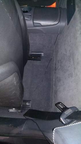

Hi
Die Wägung mit 1380Kg vor dem Einbau der AMG- Sitze, also unter 1370Kg aktuell
Tom

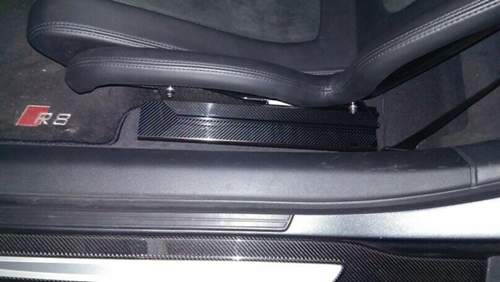

Ok! Tom, hast Du Bilder vom eingebauten Zustand? Du hast doch bestimmt für jemanden was gebastelt um diese Info von der Konsole zu verkünden...
Hi
Wie gewünscht die Bilder mit den verbauten Recaro Sportster auf den
Adaptern 86.83.16 im R8 !
Die Abdeckblende türseitig hab ich nicht montiert.
Im Bild 1 sind noch Höhenadapter für kleine Leute wie mich beigelegt 😁
( wobei hier für mich da noch 2 cm fehlen würden )
Tom
Sportster1
Sportster2
Hi

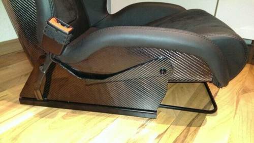

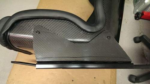

Nachdem nun bekannt ist, welche Sitzadapter für den Recaro Sportster im R8
passen, geht es in eigener Sache weiter.
Optisch passten die Recaro Alu Seitenhalter nicht zu den Carbonsitzen und hier
habe ich Carbonplatten für die Verkleidung der Seitenhalter genutzt.
Bei den Gurtschlössern war die Frage "was nehmen" den die Seitenhalter
haben dafür keine Aufnahme wie die Sportster, die Lösung lag im Keller
an den Seriensitzen.

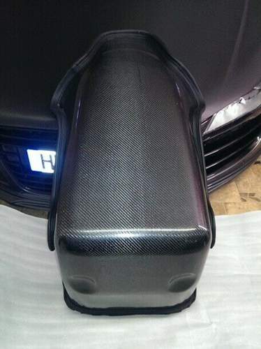

Schlussendlich weden überall Titanschrauben genutzt und ein Sitz wiegt Brutto
unter 13Kg.
Von der Optik finde ich das mal krass Geil 😁😁
Tom

Sind die Konsolen aus Alu und Beschichtet oder komplett aus Carbon ?
Sind die TÜV-Fähig?
Hi
Es sind die Alu Recaro Seitenhalter mit drauf geklebten Carbonplatten ( 0,6mm ).
TÜV auf die Sitzadapter mit Seitenhalter plus einem TÜV fähigen Sitz ( z. b.
Recaro Pole Position ) bekommt man auch.
