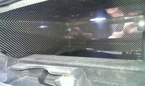

Ein Rest der übrig gebliebenen Carbonplatte ( Wandstärke 0,6mm ) hat
mich gezwungen, das Handschuhfach zu optimieren.😁
Sieht nur nur gut aus, wiegt auch mal fast 1,3Kg weniger 🙂
Tom
Handschuhfach2
Saubere Arbeit.
Nur schade, daß man das so selten sieht.
Ab jetzt nichts Scharfkantiges mehr ins Handschuhfach donnern.
und nichts was klappern kann 🙂

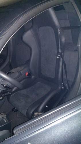

Meinerseits gibt es auch Neuigkeiten.
Ein Satz neuer super seltener Vollschalen Carbonsitze von einem AMG SL 65 Black
Series Spezial Edition, die nur 14Kg wiegen. ( mit Konsolen/Laufschienen )
Vom Ein und Aussteige Komfort sowie der Sitzkomfort ist wie bei den Recaro Sportster.
Gewichtsunterschied zu den Recaro Sportster 5Kg je Sitz.

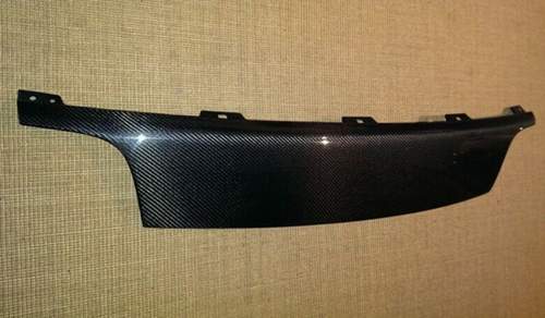

Im Heckbereich gab es eine Vollcarbon Heckblende in Leichtbauweise von R-tuned.com.
Tom
Sitze3
Heckblende2
Ich frage mich immer wo solche Teile herkommen. Das Auto wird bestimmt nicht verschrottet worden sein oder der Käufer hat sich den Sessel neu bei MB gekauft.
Klar kann man solche Dinge überall kaufen, aber ein Beigeschmack sollte bleiben.
Du vermutest also, dass die Sitze geklaut sind?!?
Ich glaube dass So ein Sitz nicht Jedermanns Sache ist. Da gibt es sicherlich Bequemere. Ich hatte aus dem RS auch die Schalensitze rausgeschmissen. Sahen nur gut aus, aber der Seitenhalt war mir zu wenig
aaah laber doch kein Quark - oft sind das Versuchsfahrzeuge die nach dem "Test" zerlegt werden, weil die keine Straßenzulassung als Teileträger bekommen, somit landen deren Teile bei Ebay oder sonstwo ...
Hi
Da in dem Bereich "Kopfstütze" das Logo im Leder "AMG" fehlt, stammen diese Sitze
nicht direkt aus einem AMG SL 65 Black Series Fahrzeug.
