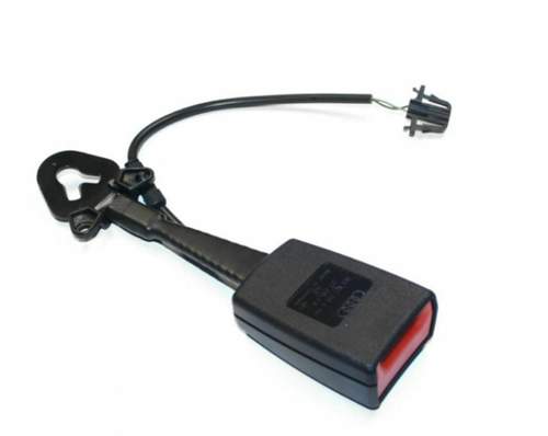

Hallo Tom,
kurze Frage noch zu den Sportster CS Sitzen.
Das Gurtschloss vom originalen Sitz wird an den CS geschraubt, richtig?
Muss da was geändert oder verändert werden?
Hi
Für die Sportster braucht man Gurtschlösser mit kurzer Länge und
seitlicher Verschraubung, die von den Seriensitzen sind zu lang und
passen auch von der Verschraubung nicht.
Mit einer Teilenummer für passende Gurtschlösser an den Sportstern,
kann ich dir aber nicht dienen.
Tom
Ok, Danke mal für die Info. Ich schau mich mal um bei anderen Audi Sitzen.
Du hattest doch auch den Sportster verbaut, woher hast Du die Schlösser gehabt? Waren ja von Audi, oder?
Hi
Ja, sind Audischlösser, eines war starre Anbindung andere variabel, letzteres optimal.
Tom
Ok, weißt Du noch von welchem Sitz die Variable Ausführung war?
Hallo Tom,
war das so ein Gurtschloss?
Dieses hier ist vom RS4...
Hi
Ja, kannst nehmen, habe ich auch genommen
Tom
Ok gut! Stecker ist ja genormt, oder? Danke...
