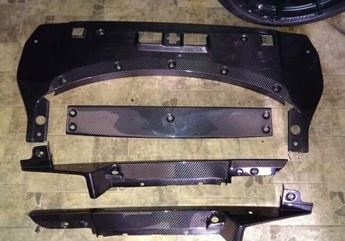

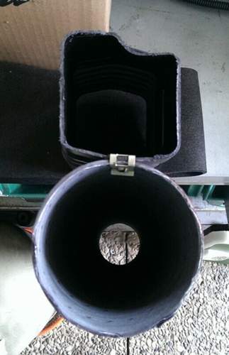

Meinerseits gibt es auch mal wieder was neues.
Die teuren Faltenbalk des GT an die Lufthutzen vom GT als Zusatzansaugung.
Für die Heckklappen innen alles aus Carbon und auf Versuchsbasis ( soll ja auch mal
alles aus Carbon werden ) die vergrößerte Frischluftansaugung aus den Seitenteilen
mit 100mm Flexrohr ( + 30% mehr Fläche )
Tom
Hutzen
Carbonhecklappe
Ansaugung1

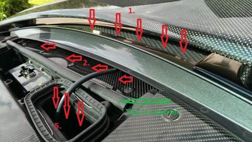

Hi
Da ja mehrmals schon angefragt .........
Hier mal die Zusatzansaugung wie sie von mir genutzt und
so ähnlich beim R8 GT Coupe als Hauptansaugstrecke benutzt wird.
Diese Zusatzansaugung wird auch beim R8 Gen2 genutzt, um die 610PS zu
erreichen.
Der Lufteintritt 1. erfolgt über das Gitter vom Klappspoiler und strömt
in den abgeschirmten Raum mit Durchtritt 2. in den Bereich der
Heckklappe, in die Heckklappe 3. hinein, zu den Durchtritt 4. die über den
GT Hutzen 5. sind.
Die Faltenbalk dichten alles ab, sodass keine heisse Luft angesaugt wird.
Tom

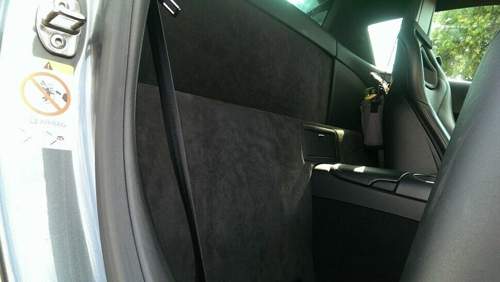

Hi
Optisch ist der R nun auch Aufgewerte, sprich rundum Alcantara, Carbon, Leder.
Dank Happy Parts gab es die Heckablage und auch Rückwandverkleidung in Alcantara
und der Nebeneffekt war, das Zeug wiegt 0,5Kg weniger als das Zeug mit dem
aufgeklebten Teppich.
Zudem stellte sich auch eine Geräuschreduzierung ein, da zwischen dem Alcantara
und der Grundkörper eine Schaumstoffzwischenlage ist.
Rundum eine gute Investition 😁
Tom
Alcantara
Schick Schick!!!
Mach mal Photos vom Rest und lass mal hören was das für Sitze sind... Vielen Dank!
0.5 kg... Das ist auch der Grund, warum mein Wal ganz in Alcantara daher kommt. 😁

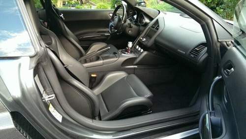

Hi
Wie gewünscht 😁
Sitze > Recaro "Sportster CS" zu 18Kg je Stück
Tom
@INgolaner schrieb am 24. Juli 2016 um 12:14:51 Uhr:
Schick Schick!!!
Sportster
Passende Konsole dazu? Airbags laufen? Elektrisch sonst auch alles? Heizung etc?
Ingo
Die Sportster haben Minimalausstattung, kein Airbag, Sitzheizung nicht angeschlossen,
da Sommerfahrzeug, passende Sitzkonsolen gibt es nicht > Eigenbau.
Lenkrad im Bild ist alter Bauzustand, habe mir vorhin das FL-Lenkrad Leder gelocht
mit den schicken Schaltwippen geordert 😁😁😁😁
Tom
Mach mal von dem Lenkrad en Photo bitte...
