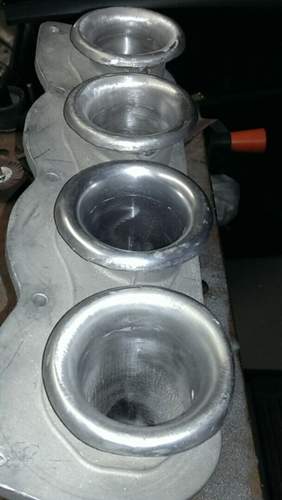

Potenzial welches ich noch nicht ausgeschöpft habe, ist das Saugrohr bzw.
die Schwingrohre der einzelnen Zylinder.
Die Schwingrohre wurden von mir zwar bearbeitet, aber das bezeichne ich mal
als Variante "Sport" und nun kommt die Variante "Race" 😁😁😁
Im Bild links oben "Race", rechts oben "Sport" und darunter Serie
Tom

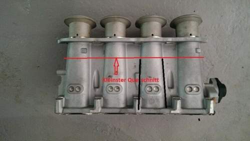

Das was bei den V8 Schwingrohren aber den Luftdurchsatz behindert ist die
Engstelle mit dem geringsten Querschnitt. ( Bild )
Der Übergang von Rund zylindrisch auf Oval flach wure sehr unglücklich seitens Audi
konstruiert, sozusagen ein "Flaschenhals" 🙄

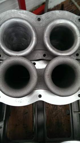

Welche Grundwandstärke haben die gegossenen Aluflaschenhälse?
Bis zu welcher Mindestwandstärke arbeitest du dich vor?
@paul
Wandstärke ist 3mm minimum und dünner als 1mm sollte man nicht gehen.
Die Problematik ist die innere Kontur, die von Rund zylindrisch erst mal auf konisch,
dann auf Elipse in den Rechteck/ovalen Kanal über gehen muß.
Den Flaschenhals habe ich perfekt entsorgt 😁
Tom

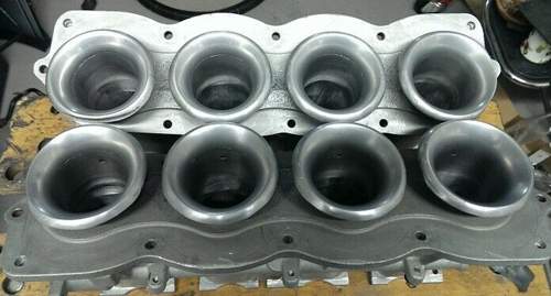

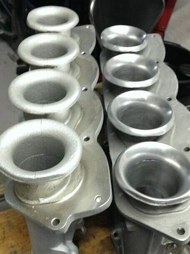

Hi
Die Einlauftulpen der Schwingrohre sind fertig
1. Finish
2. Serie dazu
Tom

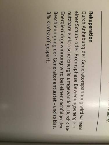

Hey, Du, als wir über die Batterie gesprochen haben meintest Du doch die Rekupertion hat der R8 nicht. Hab heute in einem R8 Prospekt aus dem Jahre 2012 folgende Erklärung dazu photographiert:
Sorry, heißt ja "Rekuperation"

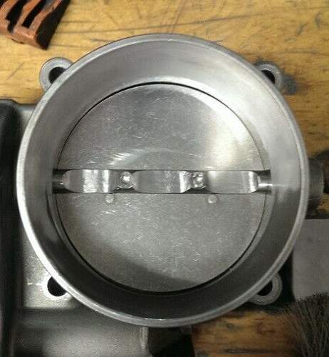

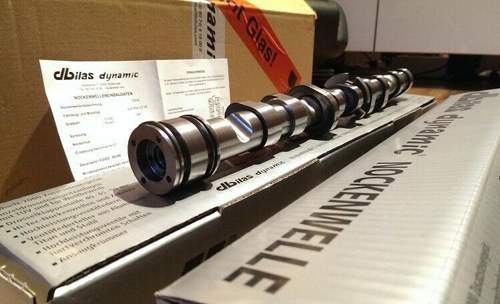

Zu den vergrößerten Schwingrohren des Saugrohres gesellen sich nun,
die im Querschnitt vergrößerten Drosselklappen und zu guter letzt ein
Satz umgeschliffene Einlassnockenwellen dazu.
Tom
Klappe2
Welle1
Welle4

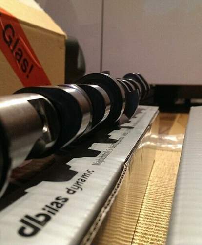

Hi
Nockenwellen tauschen, so langsam wird er fahrfertig.
Tom
Nocken
