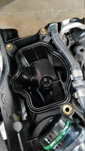

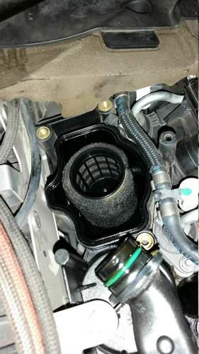

Fahre auch schon eine Weile mit dem Vliesfilter herum jedoch habe ich die tage wieder feststellen müssen das auch mit Vliesfilter die AB undicht wird. Derzeit nur ander Drallklappe wo der Kühlmittelflansch ist.
Abersie hat schon mal länger gehalten als sonst.
Hallo Leutz,
ich fahre ein 535d LCI 09 und bin jetzt erst auf diesen Thread hier gestossen!
Ich hatte letztes Jahr bei meinem Dicken im Rahmen der Inspektion (90TKm) den Ölabscheider mit wechseln lassen.Mein "Freundlicher" meinte,wenn ich mit meinem bisherigen Ölabscheider keine Probleme hätte,würde er zum gleichen Modell raten.Da alles trocken bei mir war und ein Zyklon verbaut war,kam ein socher wieder rein!
Letzte Woche war ich wieder bei meinem BMW Händler zwecks Durchsicht und da wurde festgestellt (106TKm),das die Ansaugbrücke leicht am siffen ist.
Da in 2-3 Monaten der nächste Ölwechsel ansteht und und ich mur diesen Thread durch gelsen habe frage ich mich nun,ob ich dann auf den Flies Ölabscheider wechseln soll um das Ölproblem in den Griff zu bekommen oder ist das Problem überhaupt so in den Griff zu bekommen? Bis jetzt sifft er nicht viel aber ich weis ja nicht wie schlimn das noch werden kann,schließlich habe ich den jetzigen Zyklon gerade nal 16TKm drinn!!
Müsste auch irgendwo im thread stehen: Meines Wissens passt der Fliesfilter vom E39 nur bei den 30d (und evtl. 25d) aber nicht beim 35d. Für den gab es dieses PUMA Eintragung auch nicht.
Echt?? Ich dachte PUMA galt für alle Motoren :-(
Beim LCI geht das nicht ;-)
@Ziggy70 siehe Seite 52
Streetsoccer ....das ding hat keine Funktion ;-)

Er mag mechanisch passen.
Laut PUMA soll er nicht bei M57TU1TOP und M57TU2TOP verwendet werden.
Und die TOP Versionen sind die 35d.
Wird schon nen Grund haben, dass BMW ausdrücklich darauf hinweist, dass die PUMA Maßnahme nicht für die beiden TOP Varianten anzuwenden ist.
BMW Verrückter hat das auch recht deutlich alles beschrieben und erklärt. Man muss halt mal den gesamten Thread lesen.
Passen vielleicht aber ohne Funktion !

@joop11 schrieb am 21. Dezember 2014 um 15:15:58 Uhr:
Hi danke für die Bilder...
Aber wie du siehst ohne Funktion !
Siehe auch mein Foto KGE.
Die Gase ziehen nicht durch den Filter sondern
daran vorbei !
Und wenn ich genau hinsehe kommt an dieser Stelle eh nicht viel raus zumind beim E60 ...ich kenn diese Filter vom E39 immer raben schwarz und voll gesogen mit Öl !

Hallo Joop11
so nach ca.1000km hab heute paar neue Fotos gemacht
Wie du es schon gesagt hast ist der Filter raben schwarz und
Ist voll gezogen mit Öl.
Streetsoccer38
20150111-165020
20150111-164910
Na scheint ja so als ob er seine "Arbeit" macht .... der Zustand wird sich die nächsten zig tausend km wohl nicht ändern ...
der filter dient als "Trennfilter" wobei das von der Luft getrennte Öl dann unten am Filter abtropft ..... d.h. er "verstopt" nicht.
@-> Neurocil <- schrieb am 13. Januar 2015 um 14:15:25 Uhr:
Deswegen bleibt der Filter auch drin. Der Filter liegt nicht lose,
sondern hat einen Platz zum einstecken. Siehe Bild.
Streetsoccer38
20141221-110613
