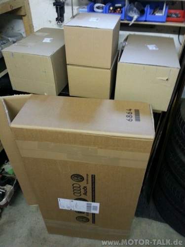

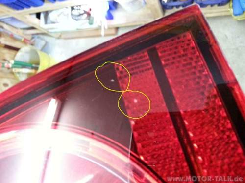

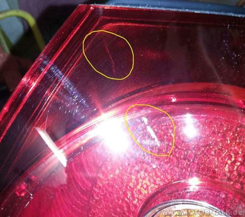

So, ich habe die neuen Rückleuchten eben von der Post geholt und anschließend direkt ausgepackt und unter die Lupe genommen!
Die Leuchten kommen in einem großen VW/Audi Karton und sind sogar alle nochmal einzeln verpackt, das sah schonmal ganz gut aus, ABER.....
......es sind genau die gleichen von demselben Hersteller (AL), nur hier steht auf dem Aufkleber noch zusätzlich VW drauf, das ist alles, sonst alles 100%ig identisch (bis auf den Preis!!!). Diesesmal waren die Dichtungen aber besser also dachte ich mir ich bau sie einfach ein, kein Bock mehr auf den Stress wegen so ein paar lächerlichen Rückleuchten. Also zog ich die Folien ab und da hab ich auch schon direkt zwei große Kratzer innen entdecken können, man man man...Das geht gar nicht. Also geht jetzt alles wieder zurück und ich bestelle wieder die von Hella für 40 Euro weniger, aber direkt zwei Sätze und da such ich mir einen guten raus, mir reicht es langsam!
