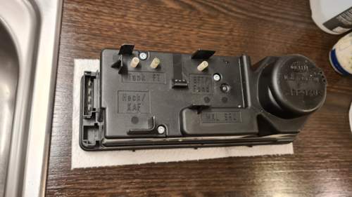

ZV PUMPE:

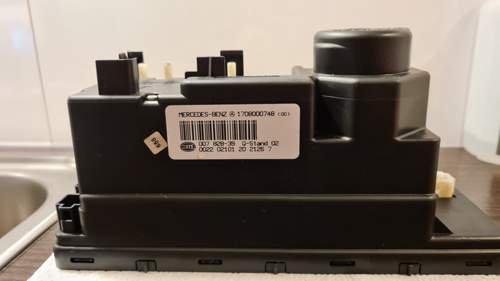

Hat die Nummer: 170800748
Ein "A" vor der Zahl steht da nicht, siehe Foto?!
Sehe ich es richtig, dass ich dann entsprechend 748 und 848 kaufen kann?
Und wenn ich dann eine von denen kaufe, dann ist es einfach nur anschließen an den Steckern des Autos, nichts weiter, oder?
Eine Alarmanlage habe ich im Auto nicht.

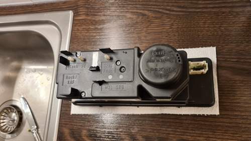

Übrigens, weiß jemand, wie die ZV Pumpe aufgeht? Ist wahrscheinlich sinnlos, weil sicherlich Platine etc oxidiert, aber wollte es mir Mal anschauen... Sitzt irgendwie bombenfest..
Die Schaumstoffummantelung habe ich auf dem Balkon aufgehängt, wird dann hoffentlich morgen bei angekündigten 30 grad trocken, so dass Ich diese dann für die neue ZV Pumpe benutzen kann...

848 kannst du nicht nehmen, die hat vier Buchsen. Die ist mit Alarmanlage.

Danke Helmut.55. Da die Teile aufwärts kompatibel sein sollen, passt dann ja somit ausschließlich die 748, die ich also bereits drin hatte. 648 geht nicht, 948 gibt's glaube ich nicht ..
Richtig soweit?
Dann würde ich heute Abend nach einem Ersatzteil schauen in der Bucht oder jw61 seinem Link/ tip
Die PSE bekommst du übrigends geöffnet, in dem du den unteren Deckel ausklipst.

Sofern du einen Mopf hast geht auch die 648. Mopf heißt ab 2000 gebaut.
https://webautocats.com/de/epc/mercedes/1/fg/170449/66e/80/040/
Die letzte Evolution der Pumpe und vor 5 Jahren einzig neu lieferbare war die mit Endnummer ...848 und sollte für alle R170 passen.
Wie es mittlerweile ausschaut mit Verfügbarkeit keine Ahnung 😉
